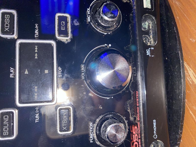

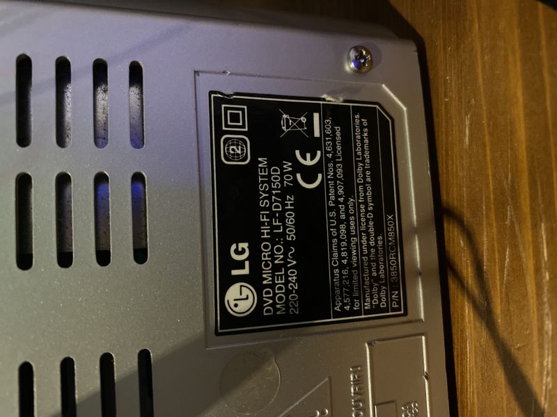

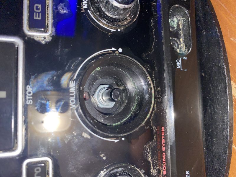

Je ne comprends pas pourquoi le son de ma chaîne hi-fi s’augmente tout seul bon cette chaîne hi-fi à 17 ans quand même mais ça reste quand même une très bonne chaîne hi-fi malgré son âge.

Bonjour quand je vois dans quelle état elle est ce n'est pas trop surprenant....non ? Prise casque oxydée, trace d'encrassement prononcée sur les boutons manque le bouton de volume.....vous vous attendiez à quoi ? Première chose démontage intégral des cartes électroniques et composants de façade et nettoyage du potentiomètre de volume et des contacts avec un produit de nettoyage des contacts électronique (pas de wd40 ou autre alcool à brûler.....;)
Ensuite remontage et test pour voir si le pb persiste....
