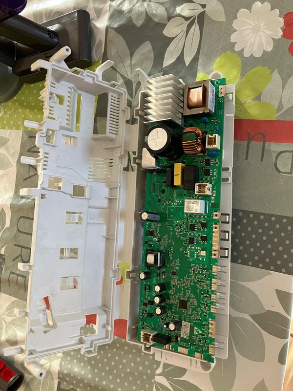

Donc voilà, notre sèche-linge Electrolux Edh3498rde nous pose des soucis.
L'historique : il y a 4 ans, remplacement du moteur car roulement HS.
Il y a 1,5 ans, code défaut EH0, donc la carte à été reprise et l'intégralité des soudures retouchées, et ça a fonctionné.
Il y a 1 semaine, rebelotte avec le code défaut EH0, donc reprise de nouveau des soudures (et contrôle visuel général des composants)
Au remontage, impeccable, la machine refonctionne, donc on lance un cycle, qui semble se terminer normalement, le linge est bien sec, la machine s'est éteinte.
Mais là, impossible de la redémarrer.... (machine éteinte, bouton on/off ne fait rien)
OK, on débranche la prise secteur, on rebranche, bip bip (et clac clac dans la carte électronique), et ça fonctionne.... On relance, tout fonctionne bien, linge sec, fin de cycle OK, la machine se coupe au bout de x minutes.
On veut relancer, rien, la machine ne s'allume pas (bouton on/off ne fait rien.
On débranche quelques heures, on rebranche.... Bip bip clac clac....
Alors je me mets en mode diagnostique.... Apparaît un code erreur E32 sur le cycle 7 et qu'on retrouve après en 10 ou 11 (je ne sais plus).
Code erreur effacé dans les 2 menus.
On redémarre, ELE passé, on redémarre et on lance un cycle... Tout fonctionne.
Mais une fois la machine éteinte automatiquement, impossible de la rallumer.... (toujours le bouton on/off qui ne fait rien)
On redébranche quelques heures (5 minutes ça ne fait rien), et la, ça repart, bip bip clac clac.
Mode diagnostic, plus aucun code erreur.....
Mais voilà......
Alors en dépannage, on a mis la machine sur multiprise avec interrupteur, mais bon, on aimerait bien solutionner le problème..... Des idées ?
