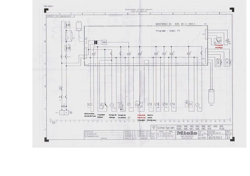

Lave vaisselle miele G 646 SC fait disjoncter dès la mise en marche
Mon LV qui nest plus tout jeune fait disjoncter le Différentiel 30A dès l’appui sur le bouton marche/arrêt.
Afin de cibler la pièce en cause, voici ce que j’ai fait.
A l’aide du schéma électrique trouvé dans le LV, j’ai testé tous les connecteurs branchés sur la carte électronique afin de déterminer celui qui faisait sauter le différentiel.
Pour cela, débranché un à un tous les connecteurs de la carte électronique.
A chaque fois que le différentiel sautait je laissais le connecteur débranché et je passais au suivant.
Résultat:
les connecteurs Y56-M2, Y50-Y51, M8-M6 font sauter le différentiel.
Ces connecteurs concernent les pièces suivantes:
la pompe de vidange - la pompe de circulation - le condensateur
la bobine de rinçage - la bobine de détergent
le déclencheur du ventilateur - le ventilateur
Il me semble improbable que toutes ces pièces soient en défaut en même temps.
Aussi je ne sais quoi déduire de ce constat.
Je reste à votre disposition pour effectuer d’autres tests.

Il existe pas moins de 18 variantes du G646, dont schéma et câblage diffèrent :

Indiquez votre version ou postez une photo de l'étiquette signalétique. — jchd 12247 pts — PRO

Essayez plutôt de tout débrancher de la carte sauf ST6 (arrivée secteur), puis de ne rebrancher qu'un SEUL connecteur à la fois jusqu'à ce que ça disjoncte. — jchd 12247 pts — PRO
J'ai effectué un autre test d'après un autre forum.
J’ai juste débranché un a un les fils de terre de chaque élément jusqu’à trouver celui qui ne déclenche pas le différentiel.
L'élément trouvé est le pressostat de chauffage
Le terme pressostat est trompeur, ce serait plutôt un manomètre accouplé à un interrupteur.
En effet d’après ce que j’ai pu comprendre de mes lectures, ce pressostat est une pièce qui mesure la pression de l’eau dans le circuit.
De cette pression est déduite un volume d’eau qui va déterminer si la résistance de chauffage sera alimentée ou pas. De façon à ne pas détériorer la résistance en cas de volume d’eau insuffisant. — posecafé 8 pts
Pressostat remplacé, pour le moment ça fonctionne bien.
