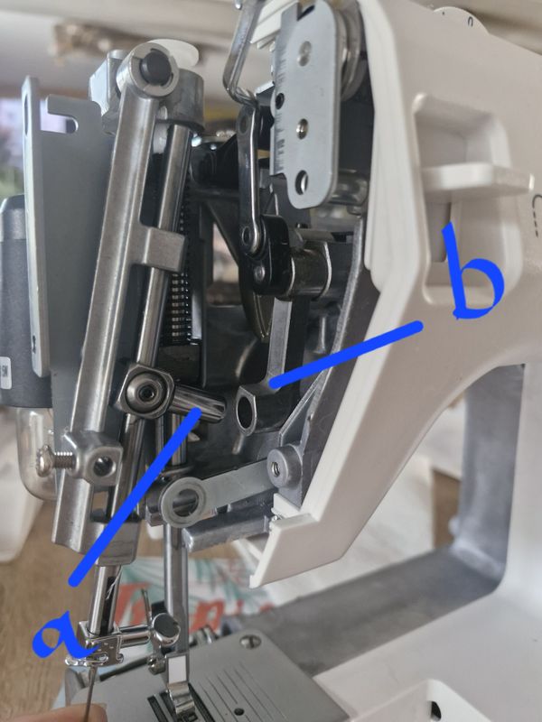

Mon problème concerne la machine à coudre sylcercrest SMM33B1.
Mon roue à main est bloquée, l aiguille ne monte plus.
J ai démonté. Lorsque la tige "a" de l aiguille n est pas enclenché dans la partie "b" Ça tourne.
La pièce "a" n a pas beaucoup de jeu. Même en déviss la visse sur le
