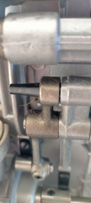

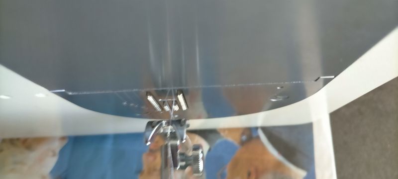

Bonjour, j'ai ma PFAFF 204 qui a ses griffes d'entraînement du tissu ne se rétractent pas, (elles restent toujours apparentes); il en résulte que le tissu fait du surplace...

Bonjour.
Il est incontestable que le mécanisme est grippé. Il est nécessaire de démonter les carters et de vaporiser sur les parties métalliques du dégrisant WD40 ou autre de bonne qualité. Les griffes devraient alors faire leur mouvement correctement.
Revenez vers nous ensuite...
Yves — PFAFF59 2800 pts

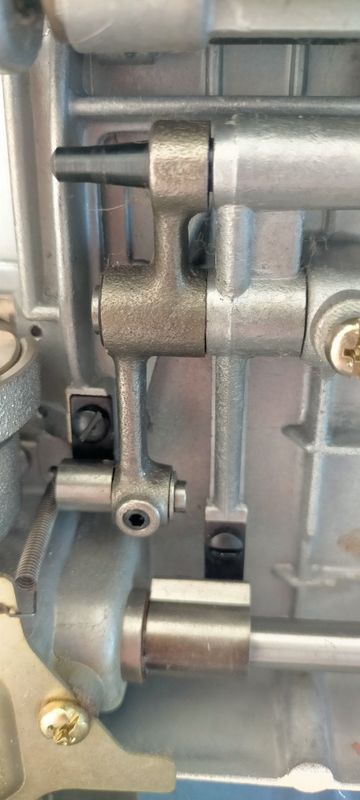

Bonjour Pfaff 59, Merci bcp pour votre réponse, comme je suis reparti pour 3 mois en déplacement, je ferai ce dé grippage fin juin. Je n'hésiterai pas à vous recontacter. J'ai repéré, que je n'arrivais pas basculer la molette "mouvement des griffes sur la position blocage des griffes pour coudre un bouton".
Il a ressort qui s'étire lorsque je tourne la molette, J'ai même l'impression que le mécanisme (où il y a cet axe qui se termine par un cône en plastique) est bloqué???
Encore merci pour vos réponse. — sylrive 3 pts
