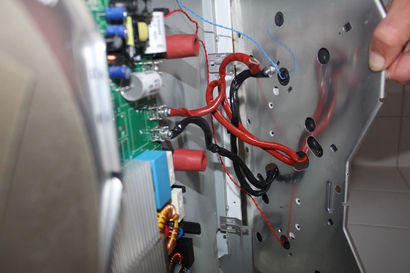

J'ai changé des pièces sur ma plaque à induction (Cuisinière BRANT BCI6652W1) et j'ai oublié de prendre une photo des deux inducteurs de gauche. Ceux de droite sont bien rebranchés mais je ne sais pas comment rebrancher ceux de gauche : 2 fils noirs et 2 fils rouges. 1 noir et 1 rouge sont branchés ensemble. Est-ce que les branchements sont totalement symétriques aux inducteurs de droite ?

Oui c'est symétrique si à droite il y a un fil rouge et un noir de branché ensemble c'est que c'est la même chose de l'autre côté...Cdlt — omega7 43263 pts
