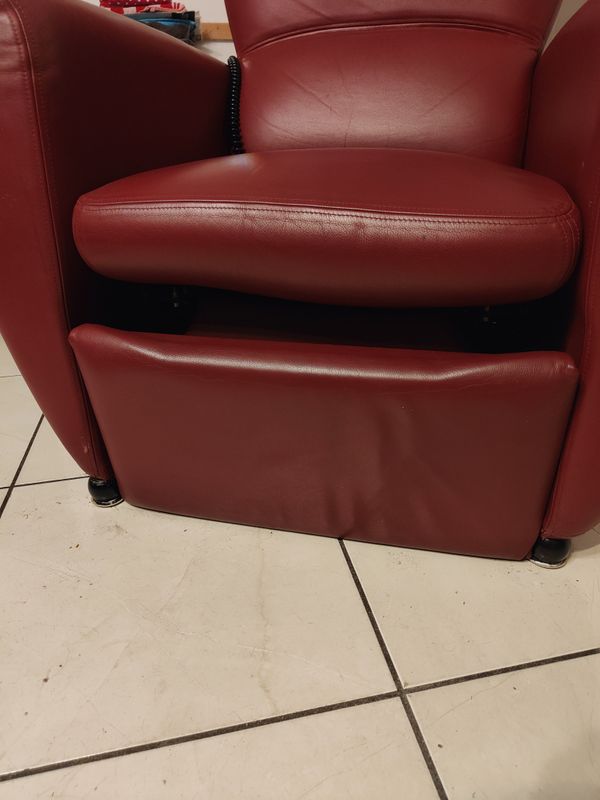

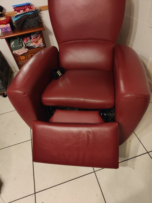

J'ai un fauteuil de marque Okimat, 532374.00 numéro de série 0009379. Le repose pied ne se remet plus à sa place initiale à la remontée et ne se déploie pas correctement non plus à l'ouverture.
J'ai soulevé le fauteuil, rien de cassé, rien de déformé à priori .
Auriez-vous vous une idée ?

Salut, mon père a un problème qui ressemble au votre. Nous avons remarqué (en regardant le fauteuil dossier à terre) que les gros axes insérés dans la partie G et D avaient pris du jeu. (Je parles des axes qui n'ont pas d'empreintes de vis).
Ils se sont "ovalisé". Avec le temps le trou n'est plus rond et empêche le bon déploiement du repose pied alors que le verrin fonctionne. On est en train de réfléchir à une solution. On va démonter pour voir si il y a des bagues d'usure en nylon (remplaçable) ou si tout est metalique (plus compliqué). — G5fhyu 2 pts
