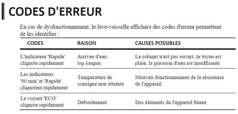

L’état des voyants que vous indiquez est en contradiction avec les codes d’erreur indiqués dans la notice de votre LV.
Mais vous ne nommez jamais vous-même les voyants qui clignotent. Une mauvaise interprétation de ma part est donc possible.
À défaut de pouvoir orienter votre recherche de la panne, pour vous aider à interpréter les indications visibles sur le bandeau de votre LV, ci-jointe une image de ces codes d’erreur.

BONJOUR je suis de retour après une hospitalisation mon pb c'est pas de tension électrique sur l'électrovanne d'arrivée d'eau je met sous tension je programme eco je ferme la porte et mise en route de la pompe de vidange puis après un bip et le voyant ou se trouve les verres se met a clignoté rapidement et je n'ait pas de tension a l'électrovanne si vous avez une idée — grognon 11 pts
