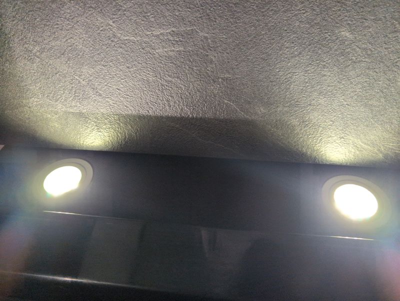

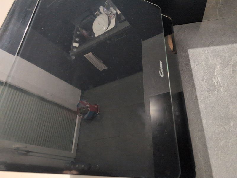

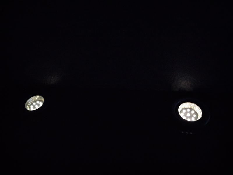

Bonjour, depuis quelques années j'ai remarqué que les 2 spots led de ma hotte candy restent faiblement éclairés même lorsque ld bouton n'est pas enclenché. De plus par moment l'intensité de ce faible éclairag varie de manière aléatoire, que puis je faire pour qu'ils soient complètement éteints lorsque j'éteins les spots car cela me gène beaucoup. Il y a aussi un petit bruit qui se fait entendre lorsque j'étais les spots en appuyant sur le bouton d'éclairage de la hotte. Lorsque je coupe complètement le courant les spots s'éteignent complètement. Je n'y connais absolument rien en électricité, est ce quand changeant les spots le problème pourrait être résolu ou cela pourrait venir de la carte électronique de la hotte?
Un électricien était venu et avait testé en disant qu'il n'y avait pas de problèmes mais le problème de led éclairé légèrement ( comme si c'était en veille) lorsque l'on donne un petit coup sur la crédance qui est contre le mur de la hotte les leds s'allument beaucoup plus puis rediminuent d'intensité ( spot 20v max 1,5w) .

Bonjour je suppose qu'initialement cette hotte utilisait des spots halogène et vous les avez manifestement remplacé par des spot à led ? Si oui c'est un fonctionnement normal et il va falloir modifier la hotte pour parvenir à régler le problème.
