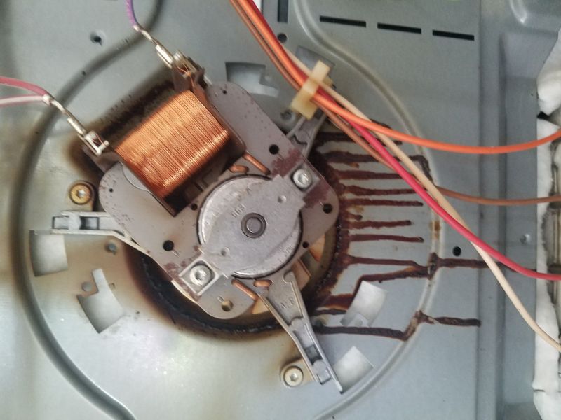

Four encastrable siemens HB760550F, programmes ne s affichent plus
Marque : Siemens
Modèle : HB760550F,
Yoshi
Quand je tourne la molette plus aucun mode de cuisson ou programme ne s affichent.
Juste la lumière du four quand j ouvre la porte et l horloge fonctionnent.
J ai enlevé le panneau arrière et il y a des couloures importantes qui semblent être de la rouille mais pas sûre, je joins une photo.
Si quelqu'un peut m eclairer sur le problème car j aimerai bien savoir si ça vaut la peine de le réparer même si je préférerais. Il doit avoir une vingtaine d années.
En vous remerciant pour votre aide.

Bonjour même si effectivement il y a pas mal d'oxydation au niveau du stator du moteur du ventilateur de chaleur tournante, cela ne peut provoquer la panne que vous indiquez. C'est clairement une panne sur la carte électronique d'affichage (on va dire à 95% de chances....) Il va falloir ouvrir le capot supérieur pour atteindre cette carte et voir l'état de la l'électronique et des connecteurs de la carte pour voir si cela ne pourrait pas provenir d'oxydation...Sinon il faudra soit faire réparer cette carte soit la remplacer...pour vous aider ici une vue éclatée de votre four....Attention il y a eu semble-t-il au moins 4 versions de votre four il nous faudrait avoir la réf complète pour être certain que je lien que je vous ai donné est le bon...
https://pieces-detachees.sogedis.fr/marque-SIEMENS-reference-HB760550Fslash01+HB760550F.01+HB760550F01.htm?page=1&show=tout
