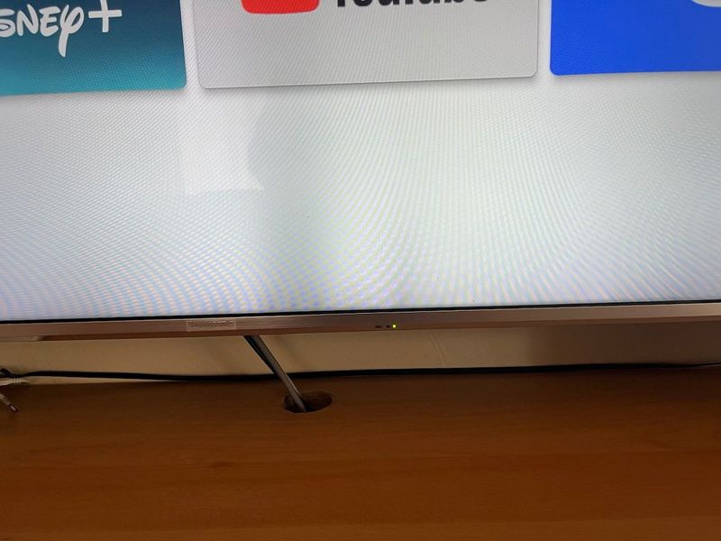

Depuis quelques temps, deux voiles foncées sont apparues depuis la partie basse de ma TV panasonic TX-58EX730E. Ce défaut se voit essentiellement sur des fonds clairs, et est assez perturbant. Je voudrais savoir si cela est réparable et comment faire pour résoudre ce dysfonctionnement. Je vous remercie d'avance pour vos réponses

Pouvez-vous mettre une photo des barres de LED de votre appareil ?
https://www.brelect.fr/produit/X564435
https://www.brelect.fr/wp-content/themes/brelect/ve/TX58EX730E.pdf
