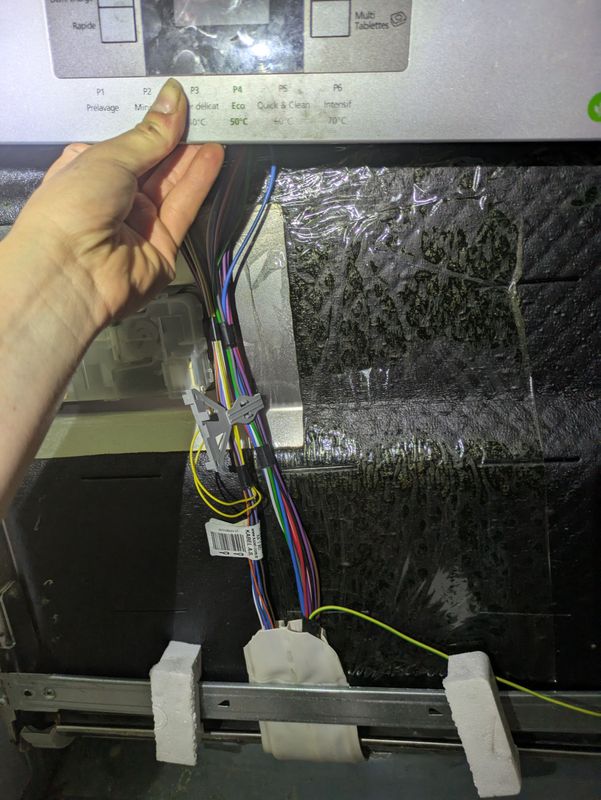

Bonjour, mon lave vaisselle se remplit très bien ensuite plus rien ne se passe. Il reste allumé continue son cycle mais ne lave pas . On retrouve 10 cm d'eau au fond, et puis plus un bruit. Quelqu'un peut -il m'aider s'il vous plaît ?
Merci.

Quand vous dites qu’après remplissage en eau le LV ne fait plus rien mais que le cycle continu, ce serait uniquement le décompte de temps qui fonctionnerait encore.
>> Est-ce bien cela ?
Si c’est le cas, il est peu probable que le problème vienne d’un composant tel que pompe de cyclage, tunnel de chauffe, sonde, capteur, … Les défaillances de ces composants sont en général gérées par l’électronique qui affiche alors un code d’erreur et/ou provoque l’allumage de voyants.
La défaillance actuelle ne serait donc pas répertoriée. L’électronique elle-même pourrait être en cause, mais avant de l’incriminer, vous devriez vérifier si un ou plusieurs fils électriques ne seraient pas endommagés le long de la ligne d’articulation de la porte.
C’est une zone de fragilisation de la filerie qui subit des flexions et torsions répétées du fait des ouvertures/fermetures nécessairement régulières de la porte.
La carte électronique de puissance se trouvant en haut de porte, toute la filerie passe au niveau de cette ligne d’articulation et n’est protégée que par une gaine qui finit par se rompre également.
Cordialement — Micad 2896 pts
Oui c'est exactement ça le décompte continu et c'est tout. D'accord je vais regarder ça et si il n'y a pas de problème avec les fils qu'est ce que ça peut être d'autres ? — lea.1509 3 pts
