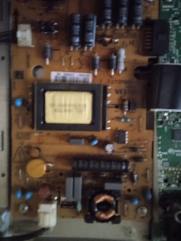

Bonjour, ma tv ne s allume plus,en revanche le voyant clignote plusieurs fois comme si elle allait demarer mais non.... pour qu enfin le voyant reste en mode veille : allumé.

Bonjour Vivien,il clignote de façon aléatoire,quatre ou cinq fois et passe en mode veille, puis recommence à clignoter ....et par moment le voyant repasse en mode veille ( allumé) pour rester fixe,j actionné la télécommande et ça recommence.....hier elle s est enfin allumée au bout de presque trente minutes...

Pouvez-vous mettre une photo des condensateurs du secondaire de la platine alimentation de votre appareil ?

Voici des photos.
Bonjour Vivien, voici des photos. — Lion 10 pts
