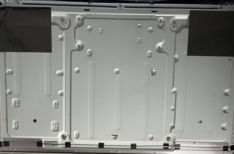

Ma TV GRUNDIG ref.40vle2012ec a un problème. En effet, l'écran ne fonctionne plus, enfin, il y a un très gros problème de rétroéclairage/luminosité : à l'allumage de la TV le logo s'affiche brièvement en un flash et puis plus rien. En m'approchant avec une lampe je vois très difficilement ce qu'il y a à l'écran et je suppose donc que le soucis est lié aux LED.

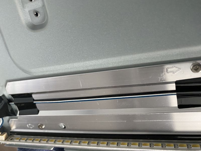

J'ai tout démonté pour changer les barres LED mais à ma surprise elles sont collées au bas du téléviseur et il n'y en a que 2 contrairement à d'autres TV où les barres sont au moins 4 et sur toute la surface de la dalle..
J'ai beau forcer, j'ai peur de casser la TV , les led au pire ce n'est pas grave vu que je dois les changer mais le cadran de la TV j'aimerai ne pas l'abimer...
Bon, j'ai bien conscience que la TV est hyper vieille, elle a fait son temps! Mais j'aimerai quand même prolonger sa durée de vie étant donné que c'est visiblement qu'un souci de led... Et de plus j'ai déjà les LED de rechange !
Si du monde peut m'aider pour retirer ces 2 bandes led sans casser la TV ?

Merci beaucoup, j'ai finalement réussi à retirer en forçant un peu plus..
Bonne journée, — Rhino 5 pts
J'ai réussi à décoller les bandes led en forçant un peu plus, c'est parfait! — Rhino 5 pts
