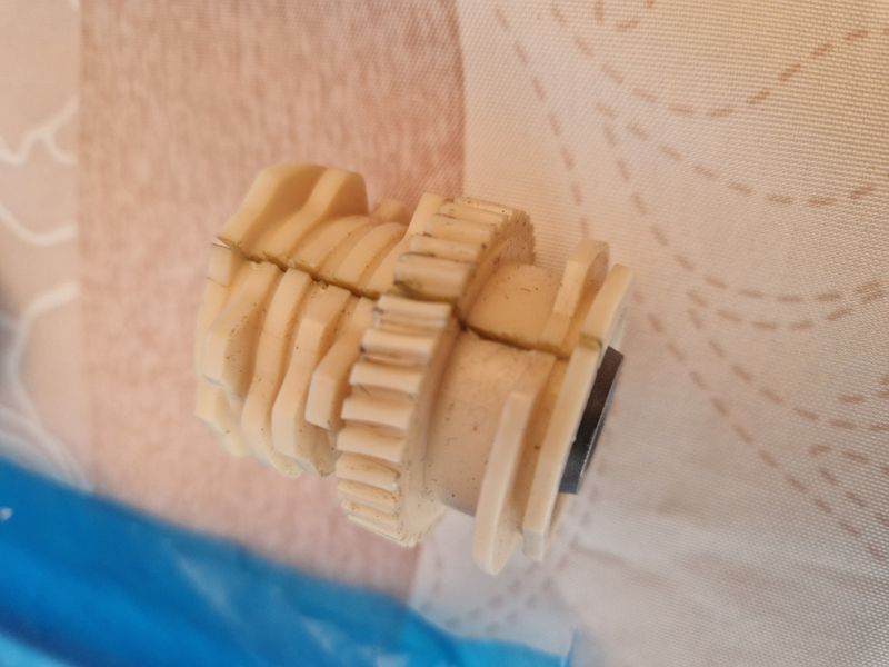

Remplacement pignon came sur machine à coudre pfaff 1222E
Marque : Pfaff
Modèle : 1222E
La machine de la grand-mère s'était coincée.
J'ai remplacé le pignon horizontal de came sur pfaff 1222E car la pièce plastique était fendue par une pièce neuve.
Rien de décrit dans le manuel donc grosse galère mais en place.
La machine tourne en manuel mais resistance/point dur.
Réglages à faire ? J'ai du louper quelque chose !
Avez-vous un tuto ? ou des conseils ?
Merci.

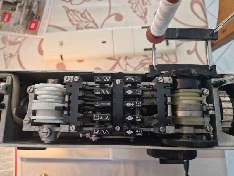

Bonjour. Ce n'est pas rien de remplacer ce pignon et pas mal de réglages !!.
Si mes souvenirs sont bons, ce pignon doit avoir un léger jeu pour qu'il tourne facilement. Un réglage doit être possible. Hélas, il n'existe plus de tutoriel pour ce type de machine.
Je ne peux vous aider davantage hélas...
Yves — PFAFF59 2821 pts
Il semble qu'un pièce en plastique actionnée sur les engrenages de réglages des points faintaisie (bouton bas gauche - réglage 1 - noté 0-2 ) est abimée/pliée et freine la came — olidec38 3 pts
Bonjour. Je verrais en premier : la vis qu'on aperçoit sur la photo qui serre la came : il faut la desserrer, puis agir sur l'axe de la came qui est excentré. Il permet de donner un léger jeu à la came. Cela suffira peut-être à rétablir la situation.
Bonne journée.
