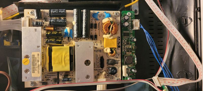

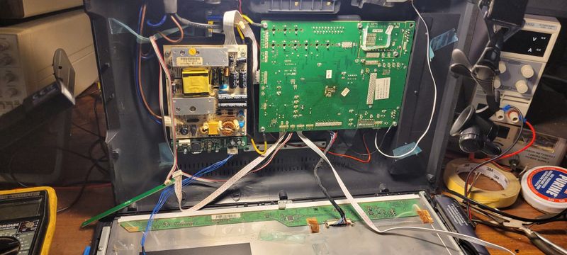

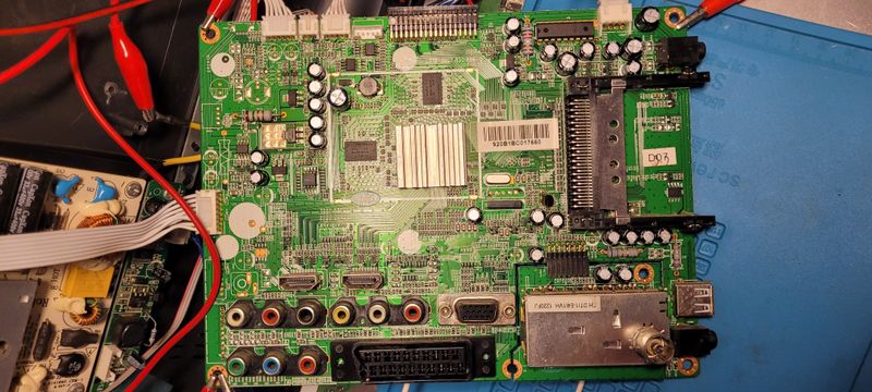

J'ai un souci avec cette tv qui démarre aléatoirement. Elle a beaucoup de mal à démarrer et parfois elle démarre sans allumer les leds. J'ai contrôlé la carte d'alimentation qui semble ok. Elle donne bien 12v et 5v. Les condos ont été testés et je n'ai pas relevé de capacité vraiment au dessous de la valeur. Esr ok aussi. Quand j'essaye de l'allumer à la télécommande et qu'elle démarre j'ai bien l'alimentation sur la tcon. Sinon lorsqu'elle ne part pas je n'ai pas d'alimentation de la tcon. Je suppose que cela vient de la carte mère.
Je viens de tester j'ai bien :
+13v en sortie de carte mère vers la carte qui alimente les leds
-7,5v sur voff
+ 27,3v sur vgh
+5,5v sur vcom
Et la je n'arrive plus à l'éteindre ni changer les chaînes donc obligé de débrancher. Impossible à redémarrer...
J'ai l'impression qu'en utilisant une soufflette sur la carte alimentation elle redémarre plus souvent ? Les mosfets ?
A votre avis quel test puis je faire ?
J'ai oscilloscope, multimétre etc...
Merci à ceux qui m'aideront.

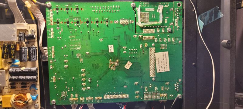

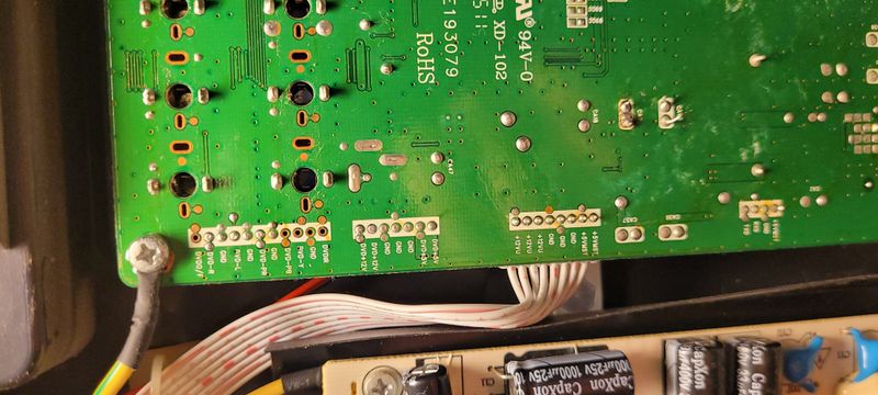

Voici l'autre face de la carte.
En veille j'ai trouvé le 3,3v sur régulateur. Cette tension arrive au processeur. Maintenant je ne sais pas quoi vérifier...
Comment vérifier que le processeur lance bien la commande de démarrage ?
J'ai bien 3,3v qui arrive au processeur.

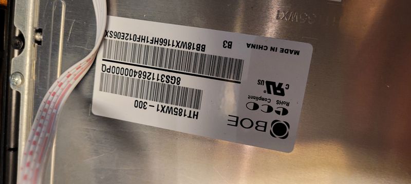

La référence est ht185wx1-300 mais je n'ai pas trouvé de schéma...

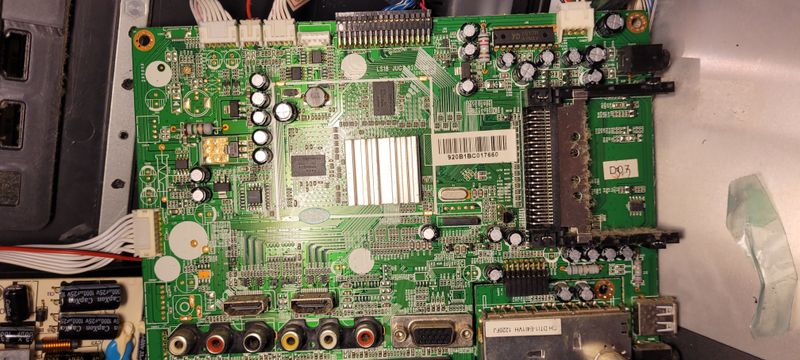

Oui le 12v arrive bien à la carte mère mais cette dernière ne démarre qu'aléatoirement. Parfois elle démarre et envoi le 12v vers le rétro éclairage mais parfois elle démarre (la veille passe au vert) mais pas de 12 v en sortie de CM vers la platine d'éclairage des leds et à priori pas d'alimentation de la tcon (je vais reverifier cela...)
Quand la CM démarre et que le rétro éclairage démarre aussi j'ai bien la carte tcon alimentée avec des valeurs voff vcom vgh qui me semble ok.
Je vais essayer de repérer le transistor comme indiqué précédemment. — Fredoetisa 211 pts
La carte porte la référence ls18 jug7.820.886-2 mais impossible de trouver quoique ce soit.

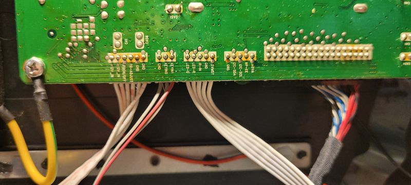

La carte tcon est alimentée par 5v en passant par la nappe uniquement lorsque la carte mère démarre. A priori le 12v arrive à la tcon par le rétro-éclairage (la nappe entre la tcon et l'ecran).
Le problème je n'arrive pas à identifier ce qui met en route la carte mère et qui permet de faire démarrer l'ensemble. Je ne sais pas contrôler si le signal arrive au processeur et si le processeur donne l'ordre de démarrer ?
Est ce un transistor qui allume l'ensemble selon vous ?
