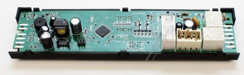

Four candy FCSK63X ne sallume plus
mon four candy ne sallume plus a savoir je n ai plus d affichage
securite ok
bornier ok
pas a la masse, resistance ok
je suppose que cela provient de la carte mere ?
Merci a tous

Solution : Bonjour,
Hélas l’électronique sur ces fours est vraiment fragile.
J'en ai déjà remplacé beaucoup à l'atelier.
Vous avez pour moi fait tous les tests qui valident bien une panne sur la carte électronique principale. Il va falloir la remplacer.
Attention, celle-ci est programmée donc choisissez bien la bonne pour votre modèle.
N'hésitez pas à me contacter avec plus de référence pour qu'on trouve ensemble la bonne pièce.
PS : Si vous avez un bon électronicien dans votre région, vous pouvez également tenter une réparation.
Damien de Livermore

bonjour,
apres recherche sur les forums ici et la j ai remplace la resistance de puissance qui etait hs (noircie) et aussi la vdr mais meme probleme, apres branchement la resistance se met a chauffer et vire au orange , il y a donc un court circuit quelquepart.
Vu le prix de la carte d alimentation cela ne vaut pas la peine , il faut donc trouver la panne ...
