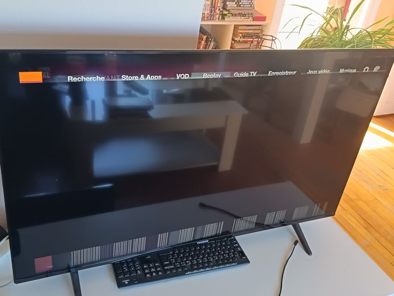

Je viens ici pour demander de l'aide par rapport à ma télévision Tucson. Celle ci affiche un écran glitché comme montré sur la photo ici présente : le milieu est totalement noir. Le bas présente une image buggué, et le haut présente une image normale. Le son marche également correctement. De même, lorsque je laisse la télévision allumée, une couleur bleuté comme une lumière apparaît au fur et à mesure de la partie noire et devient de plus en plus visible et se propage sur la partie noire. Lorsque que j'éteins et rallume la télé, le bleu est parti, et il recommence à réapparaître après un certain temps.
Ma télévision avait fait la même chose il y a un moment de cela. Je pensais qu'elle était morte et que le problème venait des panneaux lcd qui avaient cramés (et que ça venait donc de l'écran), mais 3 semaines plus tard, elle remarchait comme si de rien n'était, prouvant que ce n'était pas de là que venait le problème, sinon ça aurait été définitif. Ici elle a recommencé, mais j'aimerais régler le problème sans attendre.
Le modèle est TL50UHDB22, si ça peut aider.
Je vous remercie d'avance pour votre aide.

Bonjour contrôlez la connectique de la dalle....notamment les connecteur arrivant sur les nappes de connections....Cdlt — omega7 43290 pts
Pouvez-vous mettre une photo de la platine TCON de votre appareil ?
https://www.brelect.fr/produit/30105249
https://www.brelect.fr/wp-content/themes/brelect/ve/TL50UHDB22.pdf
