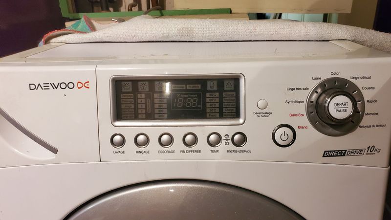

Bouton marche arrêt machine à laver daewoo
Marque : Daewoo
Modèle : dwd e6214

Bonjour il faut commencer par démonter la carte électronique après avoir retirer le capot supérieur et le bac à produit pour avoir accès aux vis de fixation....vous déconnectez tous les connecteurs en prenant des photos au fur et à mesure pour le remontage en ensuite vous vous faite une photo recto verso de la carte électronique....Cdlt — omega7 43287 pts
