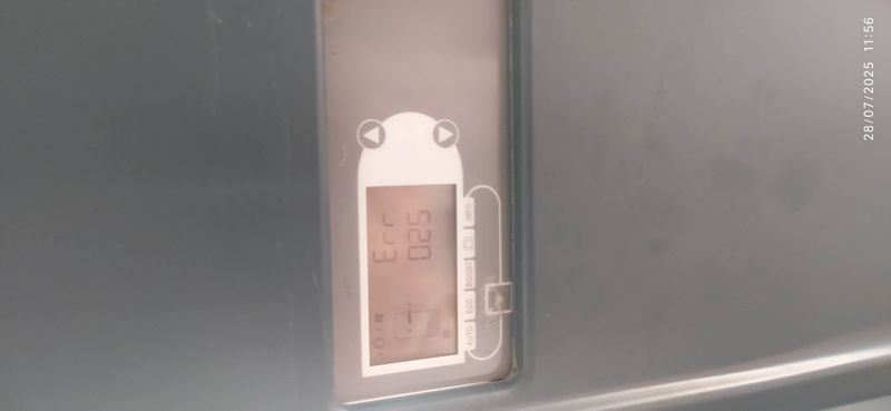

Bonjour, nous sommes arrivés récemment dans la maison, et nous constatons que notre chauffe eau thermodynamique Thermor aeromax, affiche un code d'erreur 025 quasiment en permanence.
Un appui sur la touche mode du panneau de commande, permet de réarmer le chauffe eau. Un bruit de soufflerie démarre alors et dure environ 1h. Puis le chauffe eau affiche à nouveau ERR 025.
La production d'eau chaude fonctionne néamoins.
Selon la documentation, ce code d'erreur indique un défaut sur la pompe à chaleur.
Le chauffe eau passe alors en mode dégradé sur résistance ce qui permet d'avoir de l'eau chaude mais consomme beaucoup plus d'électricité.
Nous avions vu ce défaut lors de la visite de la maison il y a 6 mois, avant d'acheter, mais le vendeur (malhonnête) avait réarmé et nous avait dit que le problème était résolu... Donc je ne sais pas depuis combien de temps cela fonctionne comme ça.
Je souhaiterais faire un diagnostic un peu plus précis que de lire la notice, mais je ne connais pas du tout ce genre de matériel. Y a t'il des choses à regarder accessible à un bricoleur amateur ayant des connaissances en électricité ?

Bonjour malheureusement pas grand chose à la portée d'un amateur sur un ballon thermodynamique couplé avec une pompe à chaleur....c'est complexe et cela nécessite des compétences et du matériel hors de portée d'un amateur...contrôle du compresseur, charge de gaz, etc....Cdlt — omega7 43267 pts

La page information de l'appareil indique:
1794h de fonctionnement en mode ELEC
157h en mode PAC
Savez-vous s'il y a un moyen de connaitre depuis combien de temps sont comptabilisées ces durées de fonctionnement ? En le sachant, je pourrais estimer depuis combien de temps le ballon est en panne...
Quand la PAC démarre (si je change la consigne de température) la température de l'aérateur reste identique à l'air ambiant. Ce qui est logique puisque la production est défaillante avec la PAC.
Un professionnel est venu faire un diagnostic, il me dit que cela ne vaut pas la coup de réparer et il propose le remplacement. Cela vous semble t-il raisonnable ?
