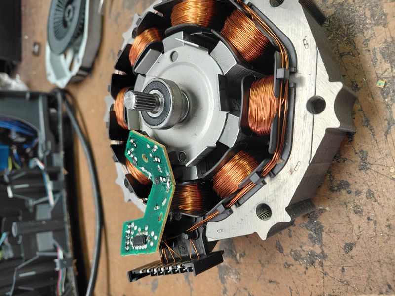

le 17 juillet, mon KINE m'a amené son Thermomix TM 31, le roulement des couteaux est bloqué
je démonte et tente de changer ce roulement, il n'est pas démontable
Je téléphone à Thermomix qui me répond qu'ils n'assurent plus de réparations sur ce modèle
Je trouve la pièce , couteaux palier pour 35€+ le port= 40€ par SOGEDIS
Le moteur a aussi les roulements HS, je décide de les remplacer, je n'aurais pas dû, il faut fabriquer un arrache car la place est trop restreinte pour les arraches conventionnels, je parviens a les changer mais la carte de contrôle de vitesse est cassée au démontage, je regarde les pistes et les répare mais toujours l'erreur 37 au remontage/essai . . . . . . .je recherche sur le net, ils vendent le kit moteur avec cette carte qui s'arrache au démontage , pas bien pensé cette fixation de carte, et l'axe du rotor du moteur est trop libre , son positionnement glisse dans le rotor ce qui fait un remontage compliqué, quand on remet le roulement, il faut vérifier sa position, la tôle d'indication de la vitesse de rotation passe à 5/10mm des capteurs de la carte, totalement dangereux et inutile, mauvaise conception qui casse la carte.
Démontages et remontages se font désormais très bien, le moteur est juste posé dans 4 c/c et connecté avec 2 prises, obligé de tout remonter à chaque fois pour essayer à cause des sécurités, l'erreur 37 s'affiche à chaque tentative,

05.8 reçu les roulements avec la carte électronique de contrôle de vitesse; je redémonte et réouvre le moteur, je remets les roulements fournis et la carte que je recolle à l'aide d'un collier /rilsan que je fais fondre avec la flamme d'un briquet , la solution est bonne, il faut remonter la partie flasque inférieur avec du loctite pour tenir le roulement en position dans la tôle , ne pas oublier de voir si l'axe moteur ne s'est pas décentré longitudinalement dans le rotor car il tient faiblement et il m'a fallu le pointer pour bloquer sa position avec 10mm de dépassement de la butée roulement bas pour l'hélice de ventilation , au remontage il faut centrer les tôles/flasques pour une rotation libre sans accroc, le 30 remontage est le bon, tout fonctionne.
J'ai appris par la suite que le moteur adaptable que Mondial shop a fait fabriquer ne coûte que 139€, avec des flasques en alu donc de qualité supérieure à l'origine, cela m'aurait évité tous ces démontages/remontage.
Voila une expérience réservée à des personnes patientes et habiles pour sauver cet appareil
