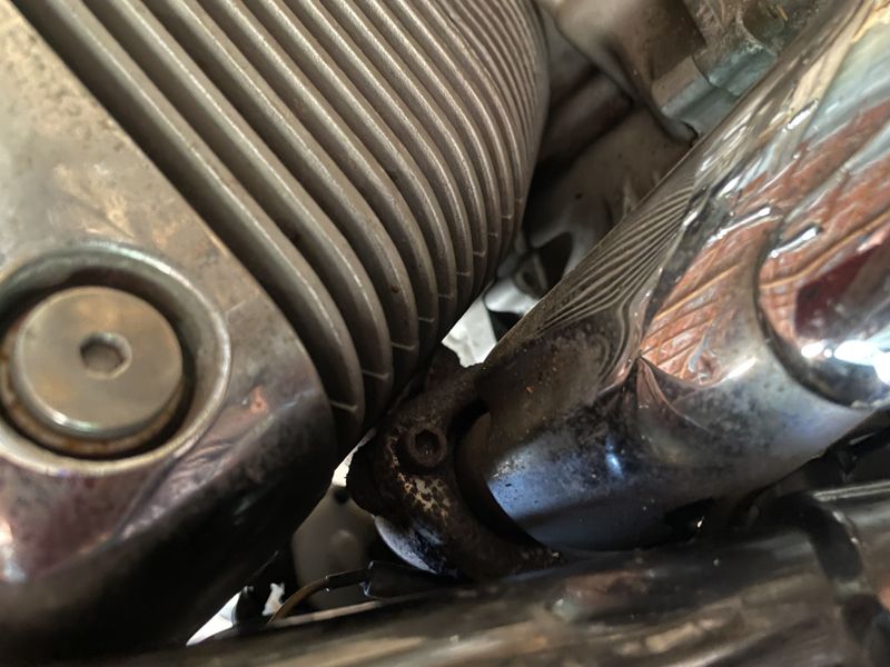

J'ai besoin de démonter le pot d'échappement de ma Virago 535 pour réparer quelques fuites. Mais les vis hexacaves qui fixent le tube à la culasse arrière sont complètement grippées. J'ai aspergé plusieurs fois de WD-40, tapoté avec un tournevis, mais elles refusent de bouger.
Quelqu'un(e) aurait-il (elle) une astuce ? Vu l'emplacement, je ne pense pas que je puisse y aller au chalumeau.

Merci pour votre réponse. Je n’ai pas essayé avec un tournevis à frapper parce que je n’en ai pas. Je vais essayer de m’en procurer. Pour les clés à choc, existent elles pour ce type de vis ? Elles nécessitent l’utilisation d’une clé 6 pans (V5).
Sinon je pensais utiliser un forêt tourne à gauche, même si l’accès aux vis n’est pas très facile (voir la photo). Qu’en pensez-vous ?
vous n'aurez pas assez de prise dans l'empreinte et vous allez foirer celle ci.

Vu la photo , je pense que de désserer la vis ne va pas être simple , il faudrait peut être faire tremper la vis dans du wd 40 avec un sac en plastique maintenu par des colliers en plastique pour imprégner
sinon avec mes quelles années en mécanique générale , soit souder sur la vis chc une vis avec une tête hexagonale pour plus de prise , soit percer la vis et refaire le taraudage ou mettre un hélicoil (filet rapporté) , vous avez un accès de l'autre côté de la vis ?
les vis chc ont des empreintes fragiles et clé à choc risque de foirer l'empreinte vu l'oxydation mais doucement on ne sait jamais ! tournevis à frapper c'est moins risqué

je pense que le terme foret tourne à gauche est un extracteur de vis.
Mais pour moi, la profondeur de l'empreinte ne sera pas suffisante et cela va la foirer.
Autrement, méthode bourrin, percé pour faire sauter les têtes de vis, enlever l'échappement, mettre du dégrippant et là avec plus de prise sur les vis on a une chance de les débloquer.
