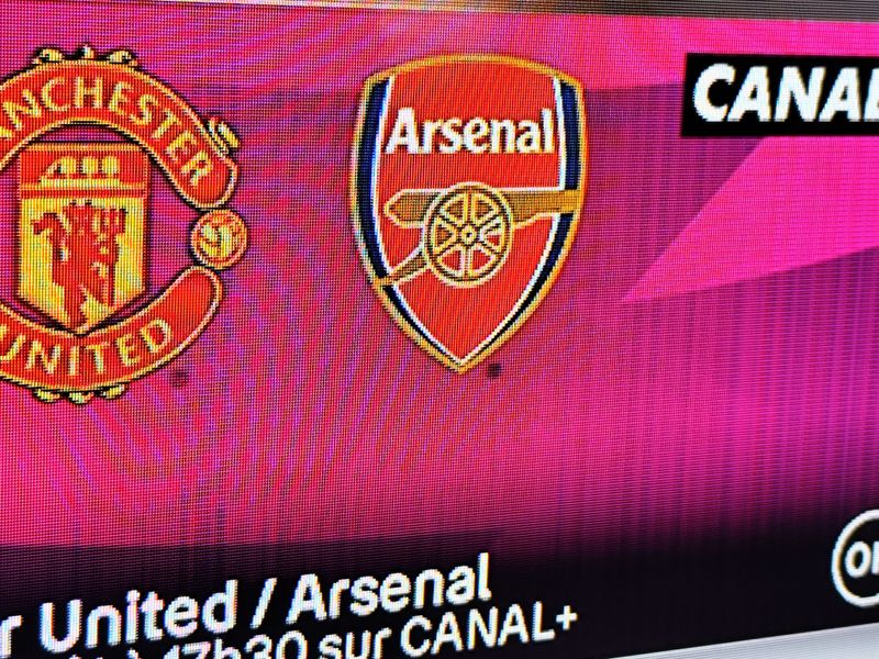

Bonjour a tous,
J ai un petit souci sur ma télé
Des trais bleus bleus verticaux apparaissent sur toute la hauteur de la télé. D après mes recherches il pourrait s'agir de la nappe.
Savez vous si cette réparation est accessible a un novice ? Et si oui ou puis je trouver ce type de pièce ?
Merci d avance pour vos réponses

Merci pour la réponse.
Oui les traits vont sur toute la hauteur de la télé et il y en a sur toute la grandeur de la téle.
Merci — Alexlex 5 pts
Pouvez-vous mettre une photo de la nappe de votre appareil ?

Bonjour et merci pour votre retour
Est ce compliqué de démonter la télé sans l endommager ?
Je ne suis pas du a l aise avec ce genre de chose.
