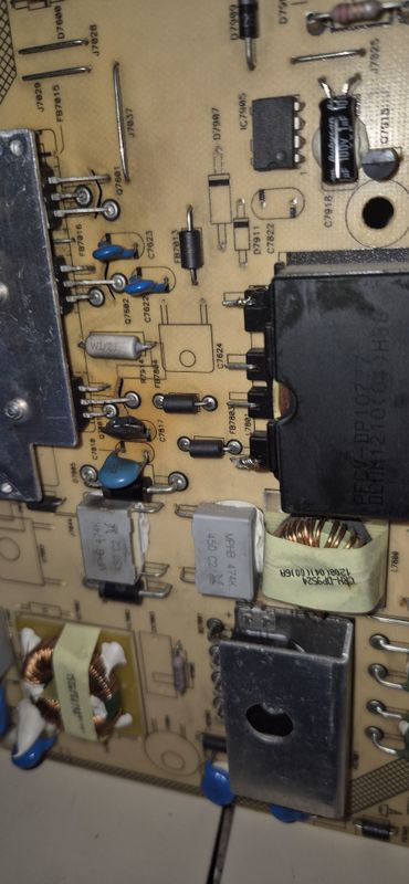

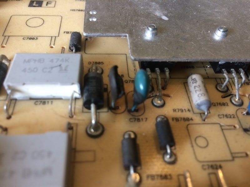

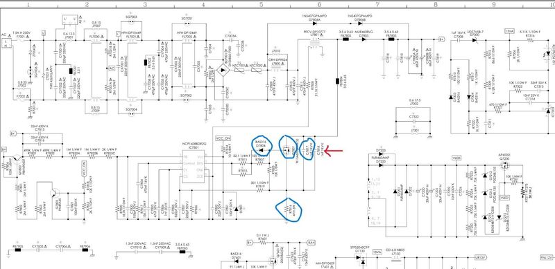

Ma tv ne s'allume plus, j'ai testé le fusible hs. Le condensateur est grillé comme à l'image. Comment tester le reste et ou trouver les bonnes références pour commander et voir si possible de réparer et si cela vaut le coup.

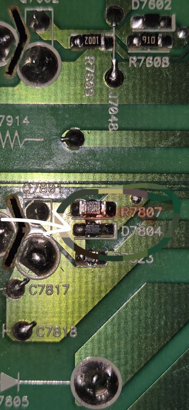

Merci pour ce retour. Le composant D7804 est tellement petit micro que c'est impossible à changer.
Cdl
Pouvez-vous mettre une photo de la référence de la platine de votre appareil ?
Voir la photo de la pièce à changer par le lien suivant :
