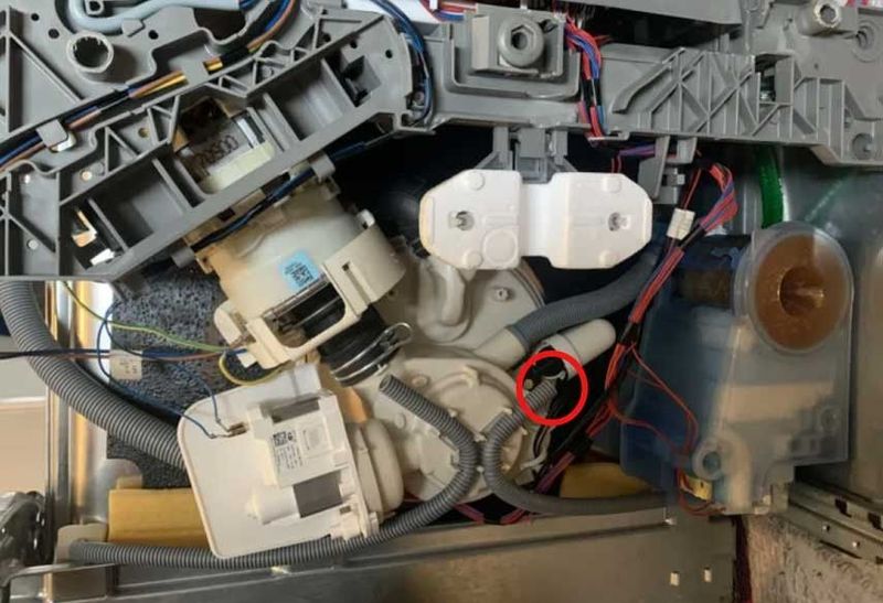

Nous avons un problème de fuite d'eau qui s'accompagne d'un signal sonore (3bip) et le voyant de fin et réservoir de liquide de rinçage qui clignotent.
J'ai enlevé la plaque inférieure pour vérifier s'il y avait de l'eau dans le bac du bas, ce qui est le cas. J'ai nettoyer les filtres (encrassé évidement) et enlevé l'eau. j'ai redémarré un cycle et tout a repris son cours mais avant la fin, le problème est revenu. De ce que je me suis aperçu, l'eau se trouve dans la partie gauche et s'écoule d'un petit tuyaux (voir photo).
Pouvez vous m'indiquer d'où viendrait le problème et comme y remédier ? Merci d'avance.

Bonjour Pat31,
Vu l'origine de cet écoulement d'eau parasite, cette eau pourrait provenir d'un dysfonctionnement d'un dispositif d'évacuation en cas de remplissage trop important de la cuve.
Toutefois, afin de pouvoir vous répondre aussi précisément que possible pourriez-vous publier :
1/ Une photo de la plaque signalétique de votre LV ou à minima, le code PNC à 9 ou 11 chiffres qui devrait commencer par 911
2/ Une vue de l'intérieur de la cuve sur toute sa largeur et panier inférieur déposé, de façon à ce que l'on voit notamment la totalité de la tôle de fond de la cuve et quelques dizaines de centimètres de la partie inférieure des parois latérales.
