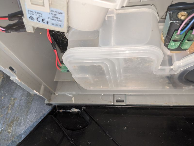

Egalement il y a des "bulles" à l'arrière je ne me rapelle plus si c'était le cas est ce normal ? Et il semble y avoir des signes d'eau à l'intérieur

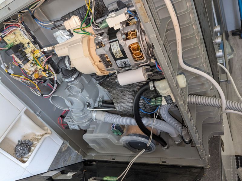

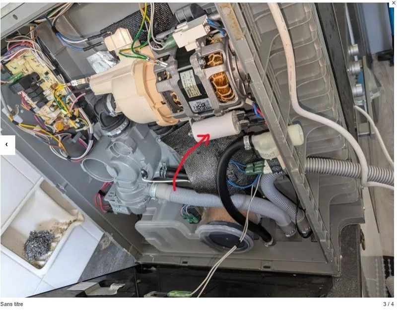

Bonsoir! Déjà merci pour la réponse
Pour démonter le condensateur il nous faudra plus que juste un tourne vis non ? Si oui on a pas trop le matériel pour est ce que ça vaut le coup de faire venir un réparateur pour ça ?
Merci d'avance — Simon 15 pts
Merci encore! Ok cool donc c'est faisable par mes petites mains mais dernière question est ce qu'on est sur ou quasi sur que c'est ça ? Dans un autre post j'avais vu que ca pouvais etre le moteur et vu que j'ai pas de capacimètre j'ai pas moyen de vérifier si c'est ça non ? Merci d'avance — Simon 15 pts
Heu comment est ce que je pourrais voir si le moteur est chaud ? Vu que l'ouverture vers les comoposants est en dessous je peux pas voir pendant qu'il tourne
En tournant l'helice à l'intérieur de la machien ? Je pense pas voir ce que vous vouler dire quelle hélice et quelle durite désolé ...
Ok pour le condensateur je vais voir si je trouve quelqu'un qui peut me le tester puis je l'èmmenerai! — Simon 15 pts

Rebonjour! Je pense qu'on a le coupable
Pas trouvé de capacimètre mais si j'ai bien compris avec un multimètre on peut savoir si le condensateur est complètement mort non ?
Donc après avoir décharger le condensateur j'ai mesuré avec les Ohm en 200k au début mais le même résultat avec toutes les valeurs 2000K-200 le multimètre reste à 1
est ce que cela veut bien dire que le condensateur est mort et qu'il est à changé ?
ALORS
Je me suis rendu compte de mon erreur en postant ça
Le noir va sur COM non ?
En faisant ça la première fois j'ai eu une lecture de 0.5 en 200k je crois ? Mais je sais pas pourquoi je n'arrive pas à le reproduire... Maintenant ça ne me remet que 1. — Simon 15 pts
Ok vu que le mien ne bouge pas c'est bien qu'il est mort alors
Ou est ce que je peux trouver un remplacement ? — Simon 15 pts
