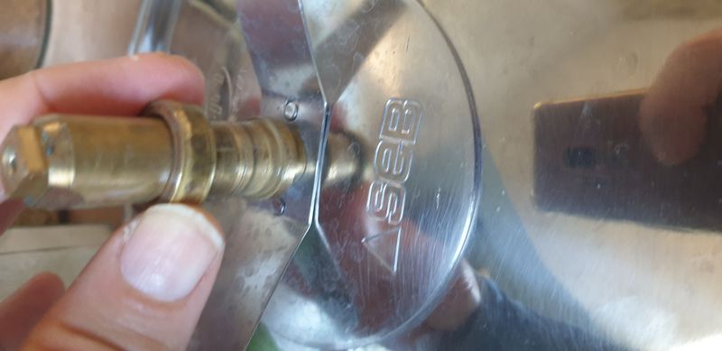

Décoincer volant cocotte minute
Marque : Seb
Modèle : l'authentique

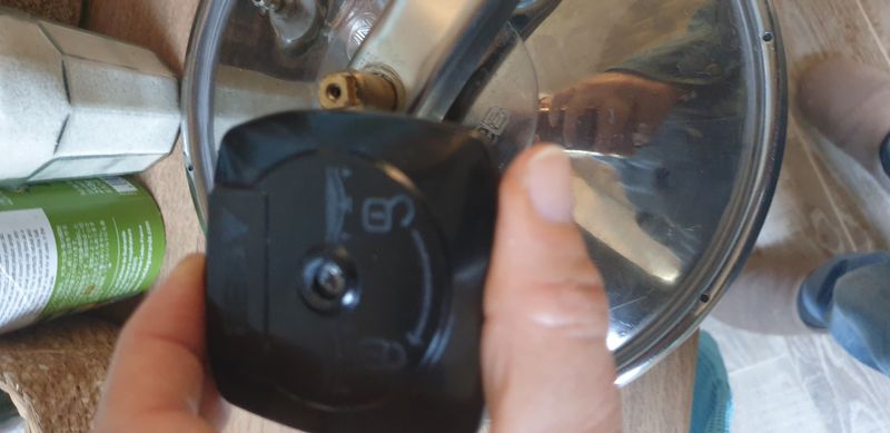

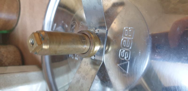

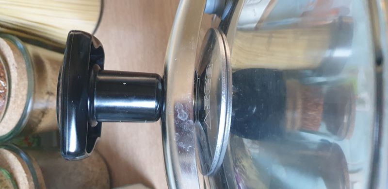

Le volant de ma cocotte minute ne tourne plus pour serrer/deserrer le couvercle.
J'ai tout démonter (cf photos ) mais je ne comprends pas le système. Notamment je ne vois pas de pas de vis le long duquel le volant se visserait/dévisserait.
Merci pour votre aide

Le pas de vis non trouvé existe bien: il se cache dans le corps de la pièce en bronze sur votre photo et il faut donc décoincer le bazar! Un peu de dégrippant type WD40 à introduire dans le fût du canon? — Brikoltout 1860 pts

C'est le carré en haut qu'il faut décoincer?
