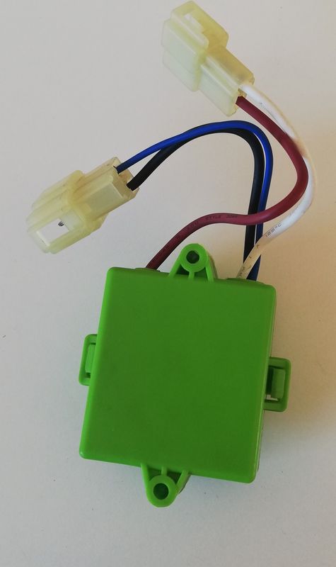

Ma tondeuse ne fonctionne plus du tout. Après démontage j'ai trouvé que le module électronique de commande du moteur est défectueux. La tension arrive bien aux bornes du module mais le courant ne passe pas, en le court-circuitant le moteur des pales tourne correctement. Ce module n'est pas réparable car il est noyé dans une résine et il est donc impossible de changer les composants. L'appareil de 2021 n'est plus sous garantie J'ai contacté Leroy-Merlin chez qui j'ai acheté la tondeuse mais ils sous-traitent la fourniture des pièces à Spareka. J'ai contacté Spareka qui n'a pas cette pièce à son catalogue. J'ai contacté Greenworks qui m'a indiqué qu'il ne fournissait pas cette pièce au delà de leur garantie de 3 ans. Je n'ai donc pas d'autres solutions que de mettre un appareil de 4 ans de 300€ à la déchetterie alors qu'il pourrait fonctionner beaucoup plus longtemps si les pièces détachées étaient disponibles. Il s'agit d'un cas avéré d'obsolescence planifiée par le constructeur qui ne respecte pas la législation française. Le décret n° 2023-293 (19 avril 2023) impose aux fabricants et importateurs d’outils de jardinage motorisés (comme les tondeuses à gazon) de rendre disponibles les pièces détachées
pendant toute la période de commercialisation du modèle, et pendant au moins 5 ans après la mise sur le marché de la dernière unité du modèle concerné. J'ai signalé ce cas d'obsolescence planifiée à signal.conso.gouv.fr/ et l'association HOP.

Solution : Suite aux réponses négatives initiales de Leroy-Merlin et Greenworks. Je les ai recontactés en leur présentant leurs promesses et la législation actuelle sur la disponibilité des pièces détachées. Tout s'est débloqué puisque Leroy-Merlin a justifié sa première réponse négative par une méconnaissance ou une mauvaise formation du service après-vente du magasin local. J'ai aussi reçu un message de Greenworks qui s'excusait pour la première réponse et me suggérait de recontacter le magasin Leroy-Merlin. J'ai reçu un devis d'un montant de 41€, j'ai depuis commandé et reçu le module. Après montage du nouveau module la tondeuse fonctionne à nouveau.
