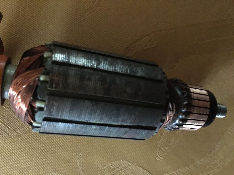

Démontage nettoyage du collecteur au papier de verre et rainuré.
Vérifié les charbons (assez usés)
Le bobinage semble intact.
Test dès le contact mis: re légère fumée et coupure définitive.

Le rotor est ok et controlé au multimétres les mesures sont cohérentes, par contre pour contrôler la continuité des deux enroulements du stator je ne vois pas comment tester sur quels fils doit t on tester? Cordialement

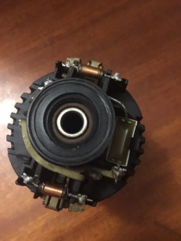

Bonjour Vivien
Voici la photo du stator à première vue je vois des enroulements. Je l’ai testé il parait bon. La question où poser les bornes du multimètre pour tester le stator.
Merci pour l’intérêt que vous portez au post
Albert
Merci de votre réponse le rotor est la pièce qui tourne à l’intérieur du stator c’est ce que je comprends.
Le rotor a un collecteur où viennent frotter les balais ce qui fait passer le courant alternatif.
Je l’ai vérifié de deux façon la première en testant de manière diamétralement opposée les languettes et la deuxième façon en testant les languettes côte à côte autrement dit adjacentes.
Par contre comment vérifier l’autre partie que j’appelle le stator la première pièce photographiée ? — 7alb-R 136 pts

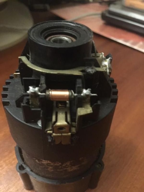

Le stator a à l’intérieur deux enroulements je vous fais parvenir une photo de l’intérieur de celui-ci, je précise que ce moteur a une petite quarantaine d’années. — 7alb-R 136 pts
Voici la photo de l’intérieur
Quelles sont les composants entourés en rouge? — 7alb-R 136 pts
