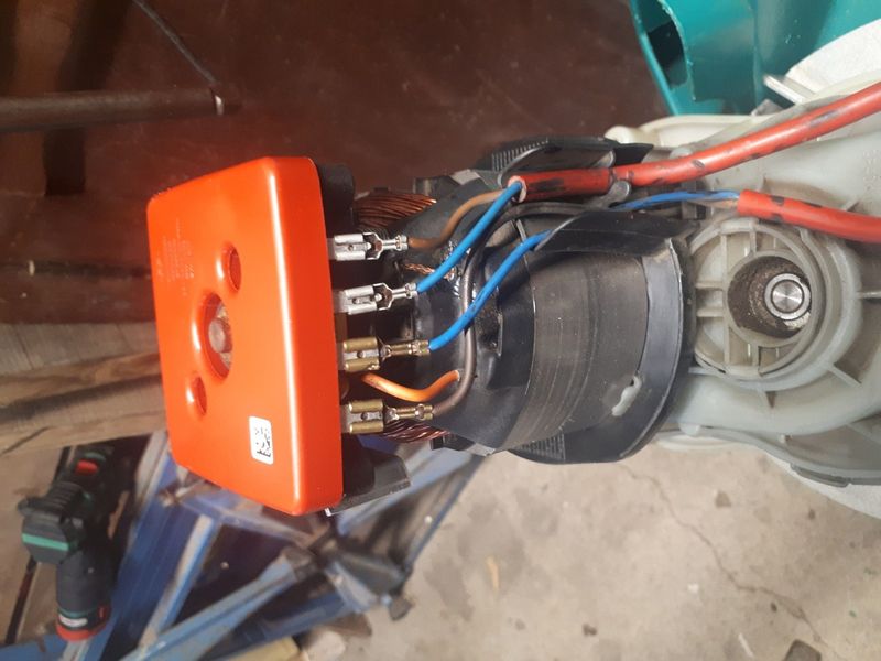

j'ai un broyeur bosh AXT 2200 qui démarre puis s'arrête comme si le systéme de contrôle de la vitesse de rotation ne fonctionnait plus et provoquais une mise en sécurité . C'est une panne que j'ai déjà réparée . Pour ceux qui connaissent :recollage de l'aimant sur l'arbre du moteur, changement de la piece électronique qui contrôle la vitesse ) . Il a refonctionner après ces réparations et dernièrement nouvelle panne . J'ai changé l'interrupteur"vert" équipé d'une capacité (suggestion trouver sur ce site ...) sans succès ... Auriez-vous une idée ? (j'ai vérifié l'aimant qui est toujours en place, la pièce électronique peut-elle être défectueuse à nouveau ? ....)
