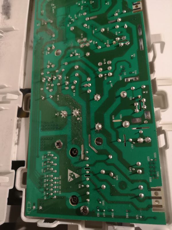

mon sèche linge indique l erreur EHO
J ai déjà lu les recommandations de nettoyage des cosses de la carte mère mais ça n à pas fonctionne
Ci joint la photo de la carte mère pour avis moi je n ai pas décelé de defaut
Il a refonctionne provisoirement après avoir débranché le condensateur, comment peut on tester ce dernier ?

Bonjour cela n'a rien à voir à priori avec la carte mère...Le code EH0 indique une puissance absorbée insuffisante donc soit il y a un faut contact au niveau de la prise murale, soit éventuellement le soucis peut provenir du filtre secteur...

Bon finalement j'ai été voir sur youtube et une vidéo en anglais ciblait le petit boitier noir 12V de la carte mère (je ne connais pas le nom ni la fonction..), effectivement en y regardant de très très prés il y avait au moins 2 soudures présentant des fissures, j'ai repris les 6 pattes de ce composant en ajoutant de l'étain (5 mn chrono..)
et miracle le sèche linge refonctionne !! — Vguin41 5 pts
