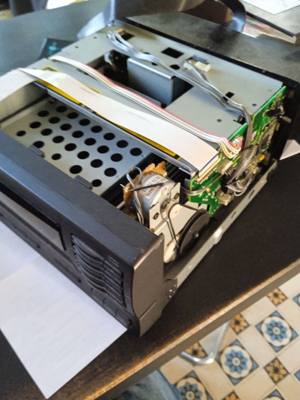

Le lecteur 5 CD H3750 est bloqué, fermé avec un CD important. J'ai démonté le cache supérieur mais la platine CD n'apparait pas, elle est sous pas mal de cabâges donc il est délicat de tout débrancher.
Un moyen de provoquer une ouverture mécanique ??? (combinaison de touches ?)

Ces appareils multi cd stockent en silos à tiroirs internes
Ce sont des mecanismes dhorlogerie tres delicats à reparer et difficiles à remettre en etat

Pouvez-vous mettre une photo des courroies de votre appareil ?
Voir la photo des pièces par les liens suivants :

Photos. Merci pour votre aide. — David Wynot 13 pts
