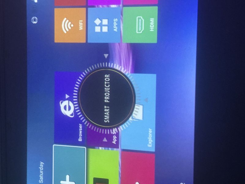

Tenswall X1 bloqué sur la focale au démarrage
Marque : Tenswall X1
Bonjour, j’ai un problème avec mon vidéoprojecteur Tenswall X1. Il démarre normalement, mais la mise au point reste bloquée à l’écran, rendant la télécommande inutilisable. J’ai réinstallé le système ROM.
mais le souci persiste. Quelqu’un aurait-il une solution ou a déjà rencontré ce problème? Merci d’avance pour votre aide!

Bonjour peut-être un bouton sur l'appareil en lui même qui est bloqué actionné ? Cdlt — omega7 43273 pts
En effet, j’ai démonté l’appareil et un simple nettoyage du mécanisme de la focale a suffi pour le remettre en état. J’ai ouvert le cache et, avec une petite brosse à poils fins, j’ai retiré toute la poussière accumulée autour du mécanisme. Depuis, l’appareil fonctionne normalement . — Camel75012 4 pts

Solution : Sur mon Tenswall X1 j’avais le même symptôme : la mise au point bloquée dès le démarrage. Le problème venait du petit moteur de focale grippé et de la nappe légèrement mal connectée. J’ai ouvert le boîtier, nettoyé délicatement la zone du moteur et la lentille avec de l’air sec, débranché/rebranché la nappe, puis ajusté très légèrement la vis sans fin du mécanisme de focus à la main. Après remontage, le moteur a de nouveau répondu à la télécommande et la focale s’est remise à fonctionner normalement. https://wheelielife.io/
