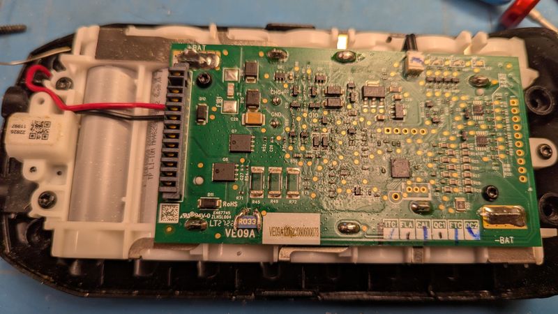

J'ai un aspirateur rowenta flex dont la brosse ne fonctionnait plus. Après avoir tout tenté et même de remplacer la carte principale j'ai trouvé sur ce forum la solution (Merci :D ) en remplaçant une résistance sur la carte de la batterie (cf la solution de Gimli -> https://www.commentreparer.com/79253/Aspirateur/Demontage-Rowenta-X-Force-Flex-RH9879?page=3 ) . Grâce à cela j'ai même pu remettre l'ancienne carte principale de l'aspirateur et renvoyer la neuve qui n'avait pas résolu le soucis.
Le thread d'origine est fermé alors que je m'interroge la sécurité de ma réparation surtout au regard des avertissements de Gimli. Là où je suis le plus dubitatif c'est que la résistance que j'ai installée à la place en la commandant via le lien proposé ( https://fr.farnell.com/tt-electronics-welwyn/lr2512-r033fw/res-couche-epaisse-0-033r-1-2w/dp/1100062 ) est bien marqué des même chiffres que celle d'origine mais est nettement plus grosse. Je vous mets en image ma réparation, c'est flagrant (je précise que j'ai, depuis la photo, rajouté de la glue thermique non conductive pour renforcer la réparation). Quand je mesure avec mon multimètre la conductivité de la résistance (soudée ou non) elle bipe la continuité avec valeur affichée oscillant entre 0.008 et 0.012 et si je bloque la brosse pendant quelle tourne elle ne se met plus en sécurité alors qu'avant elle s'éteignez au moindre blocage, il fallait alors arrêter et redémarrer l'aspirateur pour que tout fonctionne à nouveau.
Ma question est donc de savoir si la réparation que j'ai faites est safe, y a til un risque d'emballement de la batterie ? faut-il revoir ce que j'ai fait et si oui comment ?

bon et bien après quelques utilisation la sécurité se remet en fonction, j'imagine qu'il y avait besoin d'une réinitialisation que j'ai dût réussir à déclencher d'une manière ou une autre. La réparation est donc bonne à priori ;) — remyp 3 pts
