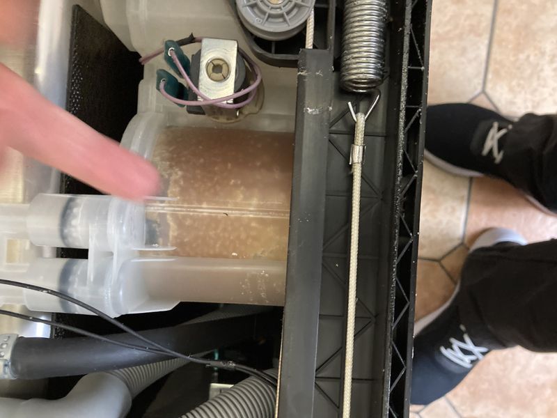

Bonjour à tous les bricoleurs,
après avoir parcouru le forum par rapport à la panne que j'ai ( programme bloqué sur verre - 40° et bip ).
On me dit qu'il y a une fuite, démonté et pas de trace d'eau !
Par contre je vais mettre une photo du bac juste après le sel, je le trouve bizarre, est ce que c'est normal cette matière orange ou cela peut il être des résidus qui bouchent l'arrivée d'eau.
Merci de m'éclairer pour ceux qui savent.

Bonjour non c'est parfaitement normal la couleur orange correspond à la présence d'une résine permanente qui en liaison avec le sel permet d'adoucir l'eau, par contre si il n'y a pas de fuite la panne peut avoir deux origines soit le contact associé au flotteur de débordement est HS (c'est facilement remplaçable) soit la filerie qui passe dans la pliure de la porte est cassée et empêche la remontée de l'information vers la carte électronique et là c'est plus casse-pied à dépanner mais c'est réalisable avec un peu de patience..

Bonjour, merci à vous pour cette information, ça me rassure.
Pourriez vous m'indiquer ou se trouve le contact associé au flotteur de débordement svp.
Merci encore et bon après-midi. — Chris94 5 pts
