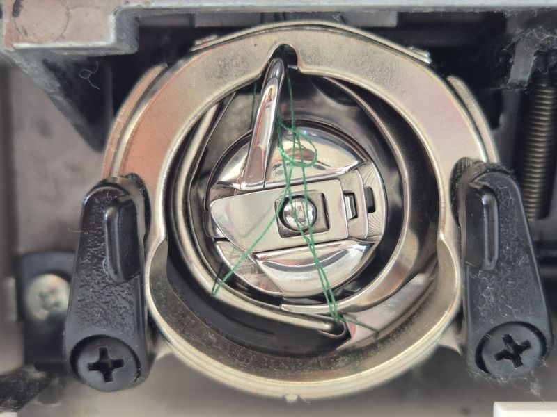

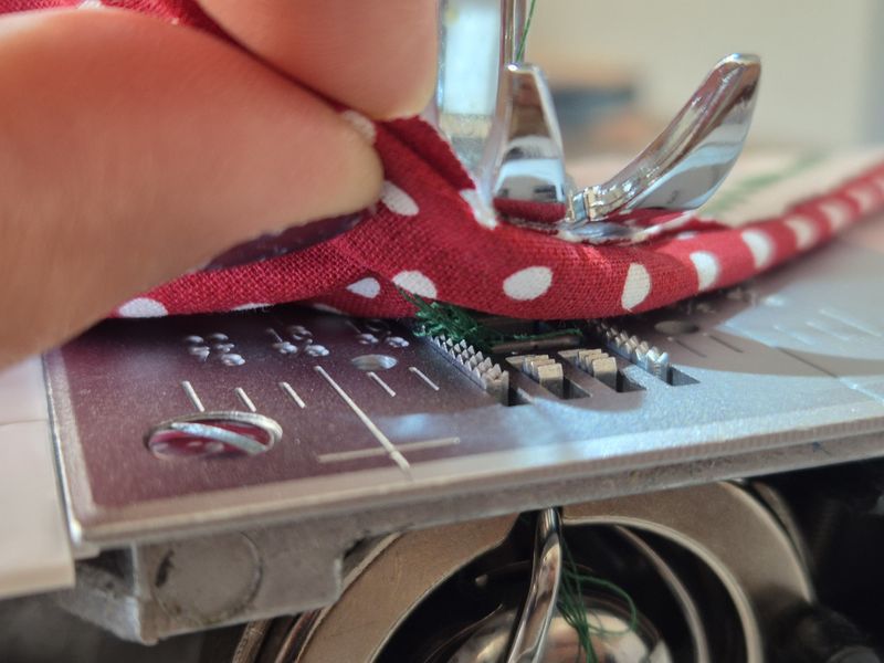

J’ai voulu coudre un tissu assez épaisse en point zig zag. Tout ce passait bien jusqu’a ce que ma machine enfiche dans un premier temps le code erreur C4 et le fils bourrait énormément au niveau de la canette.

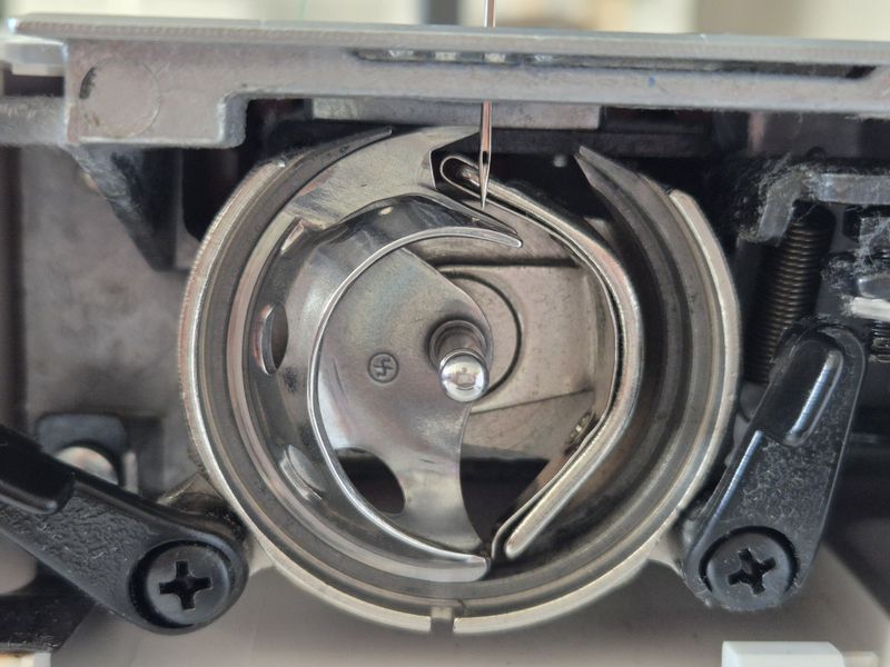

J’ai tout nettoyées demontant et remontant au niveau de la canette. J’ai changé d'aiguille. Essayer de changer le positionnement de mon aiguille. Changé ma canette pour celle de base de la machine.
Pour le moment absolument rien n’y fait.
J’ai vue des postes sur la resynchronisation de la machine car peut etre decallé. Sur la modification sur la barre d'aiguille (je n’arrive pas a comprendre comment le faire).
Je lance un appel au secours car je ne sais plus comment faire et je suis perdu.
J’ai essayer de coudre également en simple point droit et la machine fait la meme chose. Bourrage fils au niveau de la canette et code erreur.
Je vais essayer de vous mettre des photos du problème en question et du positionnement de mon aiguille au niveau du bout de la navette.
