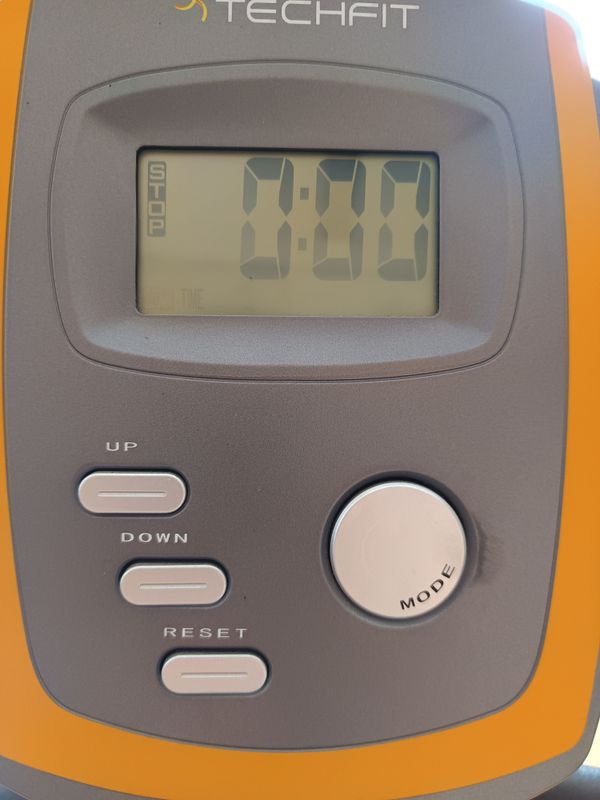

Stop sur écran vélo appart Techfit R400
Mon écran affiche en haut a gauche STOP et les paramètres restent tous bloqués à zéro meme après reset, enlever les piles, changer de piles .... Merci de vos idées et aide !!

si votre console reste à zéro en pédalant vous avez un problème de capteur à l’intérieur du vélo.
Cordialement.
Pascal. — Pascal 57 pts
Bonjour Pascal et merci beaucoup de l'information mais du coup il se trouve où ce capteur et est-ce réparable ? Merci — Cheeta4 3 pts
Bonjour ,
Il se trouve à l'intérieur du carter il faut enlever les manivelles de pédales avec un extracteur de manivelle. — Pascal 57 pts
