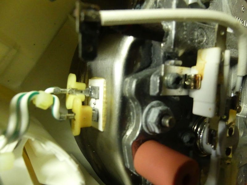

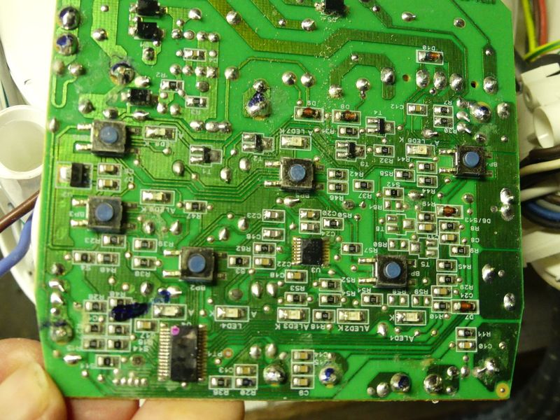

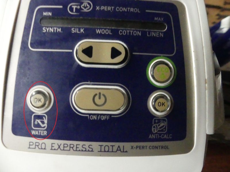

Bonjour, j'ai une centrale CALOR PRO EXPRESS TOTAL dont le témoin de présence eau reste allumé alors que le réservoir est plein. Lorsque je mets la centrale sous alimentation, celui-ci s'allume environ 1 mn après.
Pas de problème (pour moi) de tartre, tout est propre (aucune trace). En direct la pompe fonctionne. Au test ohmmètre, la résistance et la sonde de T° sont bonnes. Le bilame de sécurité sur la résistance est bon. Pas de défaillance visuelle d'un élément sur la carte. Pour le niveau d'eau, il n'y a pas de flotteur avec un aimant. Par contre, je vois sur le corps de chauffe un élément (?) qui me semble être un capteur (avec 2 fils blanc avec filet vert qui partent sur la carte) pour le manque d'eau dans le corps de chauffe ? comment tester cet élément qui ne réagit pas à l'ohmmètre mais en capacité ? J'essaie de joindre 3 photos. Merci de votre réponse.

Une personne a-t 'elle une solution pour que je puisses réparer et où trouver la nomenclature des pièces de rechange ?
