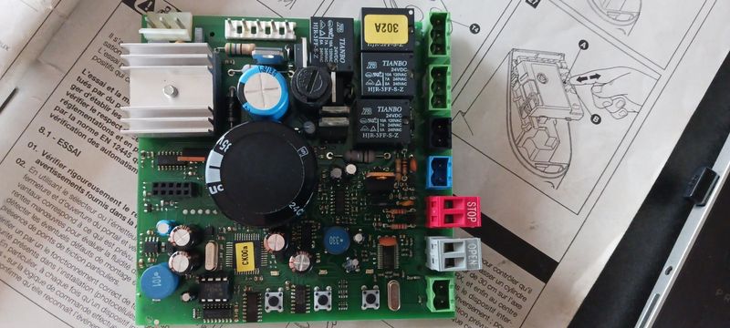

Je rencontre un problème d'ouverture sur un ventail de mon portail NICE MSHOUSE WS2.
Ce battant ne s'ouvre plus, je n'ai pas de tension 24vc aux bornes du moteur.
Si j'inverse les connecteurs moteur M2 sur M1 le moteur fonctionne.
Si je refait une programmation "ouverture-fermeture" seul le battant principal se met en mouvement et la programmation se termine correctement.
Se peut-il qu'un condensateur soit HS?
Existe-t-il une possibilité d'effacer la mémoire complètement et de la reprogrammer, au cas ou le battant qui ne fonctionne pas ne soit pas reconnu par la logique de commande?
