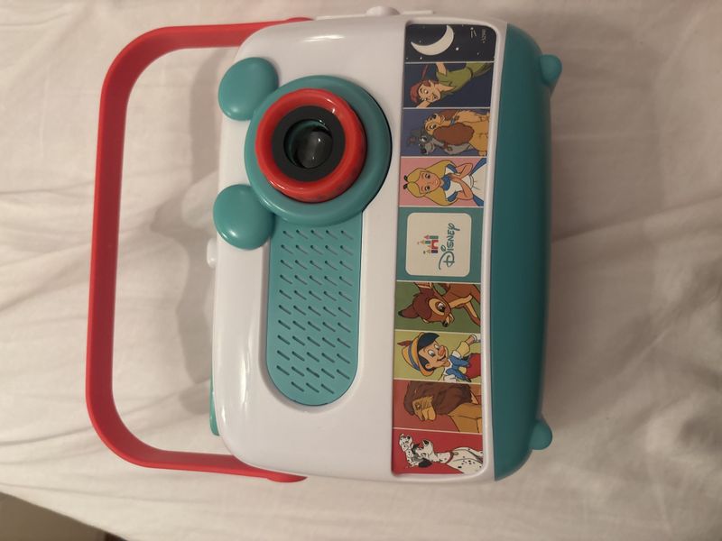

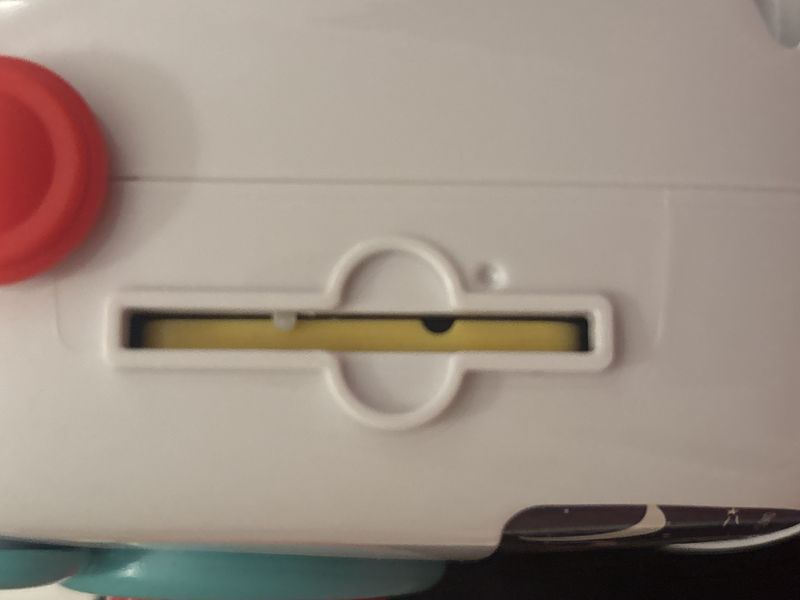

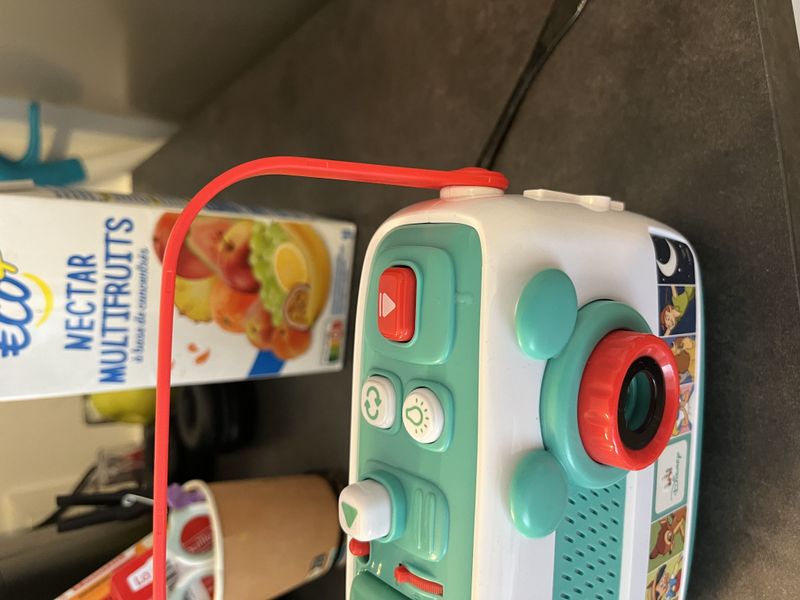

Nous venons d’avoir à Noël le projecteur d’histoires Disney de clementoni mais ma fille a inséré la carte à l’envers et du coup elle est bloquée à l’intérieur.. je ne peux plus la retirer.. comment faire? Merci

Solution : Bonjour,
Ma femme à eu le même problème, il suffit d'ouvrir le lecteur avec un tournevis cruciforme puis de regarder du coté de l'entrée du lecteur, il y a un petit carré noir en mousse qui est collé au au petit détrompeur blanc(qui est censé empêcher d'insérer une cassette à l'envers).
Il vous suffit de tirer sur carré noir pour enlever le détrompeur le temps de récupérer la cassette puis remettre le détrompeur.
Précautions : Aucune précaution particulière
J’ai voulufaire la technique du démontage, mais je viens de trouver une astuce. En essayant de l’énlever avec un couteau plat je l’ai enfoncée au max, puis j’ai appuyé sur le bouton rouge et la carte est sortie en flèche. Le fait de l’avoir enfoncé lui a donné l’élan suffisant pour ressortir, plus besoin du tournevis
