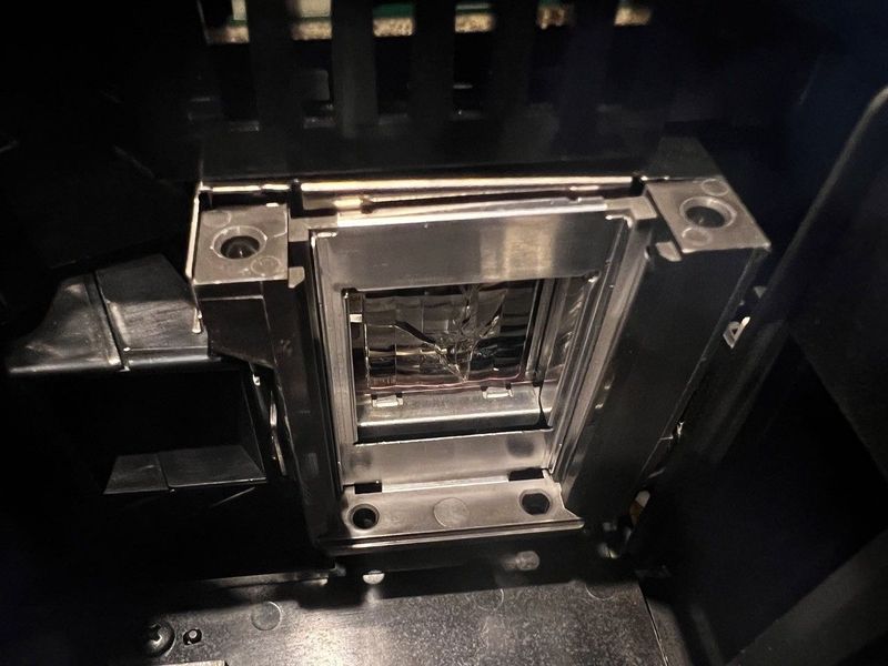

Verre prisme d'entrée cassé sur vidéoprojecteur EPSON EH-TW6000

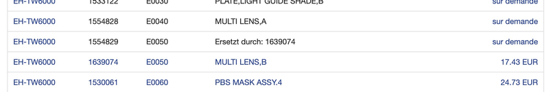

J'ai la vitre primaire, celle située juste devant la lampe, qui est fissurée. Sauriez vous si c'est commandable? remplacable? et si oui, ou puis je la commander?
Sa référence est: 1554828 E0040 MULTI LENS,A
Merci d'avance pour votre aide
Cdlt

Bonjour le truc le plus approchant que j'ai trouvé c'est ça
https://www.ebay.fr/itm/257246523034?_skw=epson+EH-TW6000+parts&itmmeta=01KFNNHSNZRVMWWWR3EFAEBRAH&hash=item3be5166e9a:g:848AAeSwE6dpM-xp&itmprp=enc%3AAQALAAAA8O7PUuNWmJ%2B%2BUShgI9tQz%2FqvUpMqDNxQmYn3HyN9tWbEyua9FdusmQ3NV6xBvsJ5KgLgugtmcehlbMaXdQzps5Br9vAAINthsa5fx%2Bvk0QssrtCtjBQty1Xyvi6SiHWXTOvh0VHyv5AjzsinRHLcLNlPuvEkgeFhaR8sKLiV4gLcXAADEiu6VpMZc0l8nAI4M5wIhzdZZFICaakn1bWCJeR%2BQA8C2Kh%2FkXI6IHeo7ruvinlU9EAZ%2F5uERiHyslBrzhFMlQNaTtuKOtV2SoMdsSFtUfB%2BC3J0zUEAUJcyW6rkmuQQ7bhFA7gbpzosdnuiPQ%3D%3D%7Ctkp%3ABk9SR6Cbx7X9Zg
A voir si cela correspond ? — omega7 43290 pts
Merci Omega7, le prisme d'entré que je recherche fait bien partie de cet ensemble, mais malheureusement ce n'est pas la même référence entre celle du vidéoproj de cette annonce et le mien.
Merci beaucoup pour ton temps passé et ton aide
