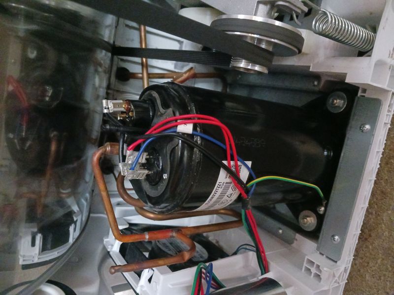

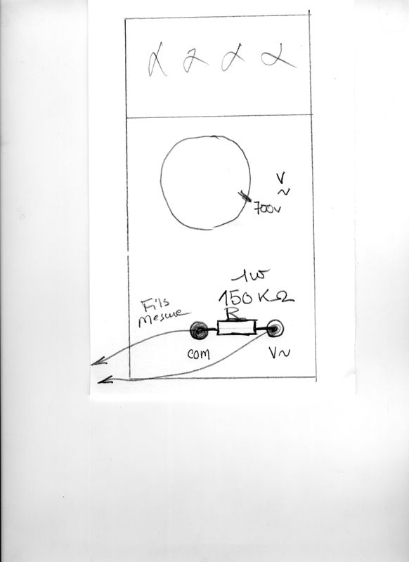

J'ai testé les sondes température et les 2 condensateurs, tout est ok, testé le compresseur, il me donne 309 volts, je sais pas si c'est normal, par contre le tuyau du dessus il est froid
J'ai pris la mesure sur le fil rouge et bleu sur le dessus du compresseur qui est en photo — pascal6211 633 pts
Je comprend pas, je suis pas un pro du multimetre — pascal6211 633 pts
Problème résolu, c'est une sonde malgré le contrôle au multimetre qui ne monté pas en température — pascal6211 633 pts
Problème résolu, c'est une sonde qui monté pas en température — pascal6211 633 pts
