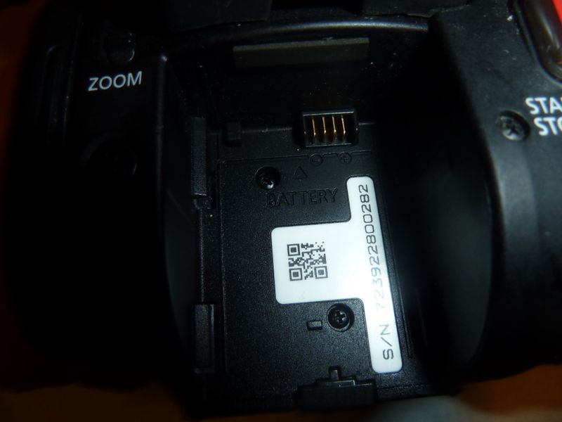

Je possède un camescope canon legria hfg30 qui ne fonctionne plus sur batterie , sur secteur ok
j'ai mesuré sur les bornes + et - de recharge du camescope , il n'y a pas de tension , et sur la batterie non plus
questions : pourrais mettre deux accu 18650 donc 7,4V comme la batterie sur le connecteur du camescope pour voir si il fonctionne ? et si quelqu un à la notice pour démontage
merci

Bonjour je crois que c'est assez clair...batterie HS à remplacer....Tentez de vouloir connecter autre chose c'est s'exposer des soucis type incendie...vous avez bien un plus et un moins identifié sur les broches mais sur les broches du milieu il s'agit de connections spécifiques pour ce que l'on appelle le BMS de la batterie qui va discuter avec l'appareil pour lui envoyer des informations, sans cette discussion la batterie n'est pas reconnue, et c'est d'ailleurs pour cela que parfois les batteries dites "compatibles" ne le sont pas toujours vraiment et ne fonctionnent pas....Cdlt — omega7 43273 pts
Bonjour OMEGA 7 , merci pour votre message , finalement je garderais le camescope en état ,
cordialement — ed42 73 pts
