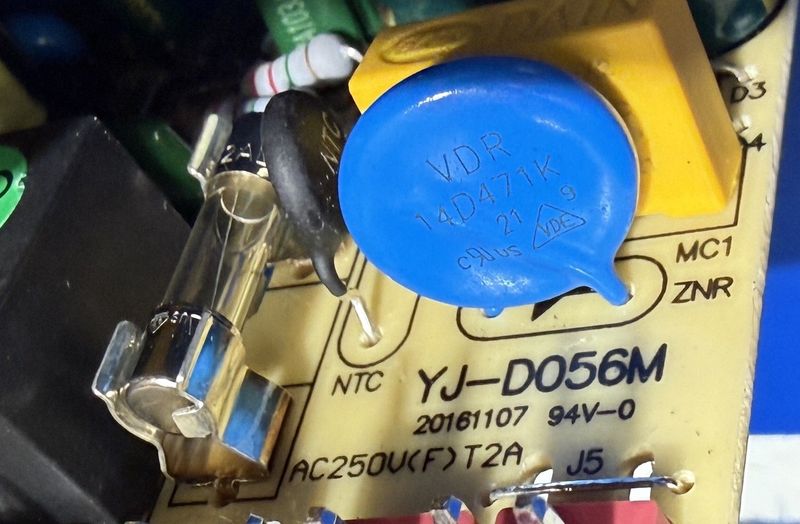

- Test d'un fusible sur la carte mère => OK.

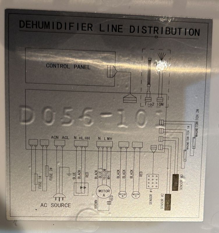

- Recherche d'un 2ème fusible ??? car mentionné sur le schéma collé dans l'appareil (voir PJ) ainsi que par le SAV Aktobis contacté, mais qui n'a pas su me dire où le trouver !!!

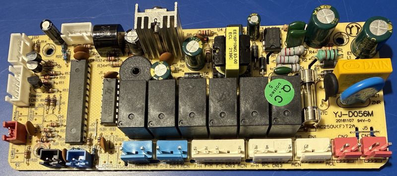

- Test de la carte d'affichage interchangée avec celle d'un 2ème appareil (qui lui fonctionne) => sans résultat.

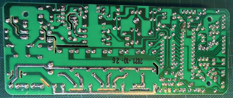

Vraisemblablement panne sur carte mère d'alimentation, mais aucun composant ne paraît avoir fumé (voir photos). Je suis en capacité de souder/dessouder des composants et de tester ceux-ci avec un multi-mètre.
