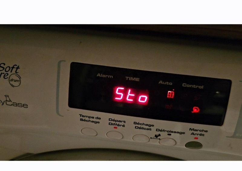

Mon sèche linge affiche le message STO au démarrage. Cela n'empêche pas son fonctionnement mais il doit y avoir une raison à ce message. Merci de votre retour

La seule mention de l'affichage "STO" se trouve page 5 du document joint. "STO" signifie "stored", (mémorisé). La doc précise que STO n'apparaît que pendant 2 secondes...

Je ne me souviens pas avoir appuyé sur les 2 boutons pour mémoriser un programme, mais si ce message signifie cela, rien de grave.... Merci — Thomarion 4 pts
