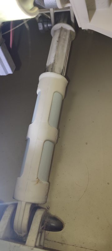

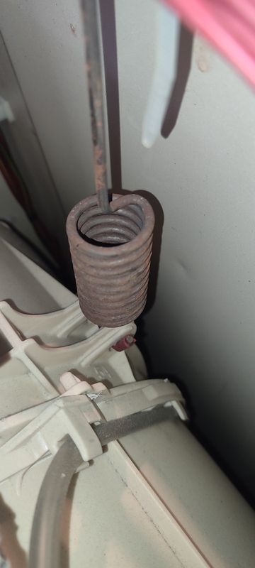

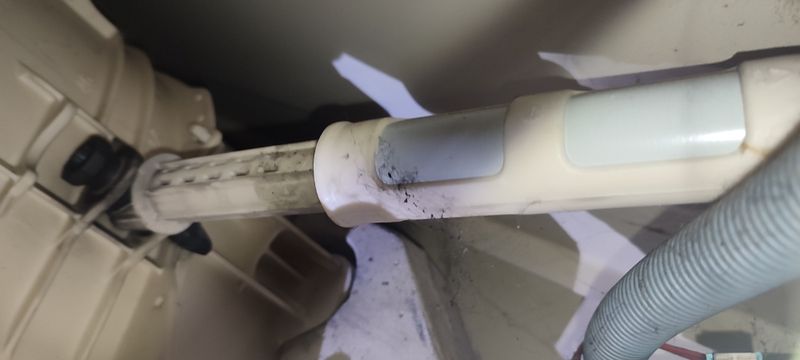

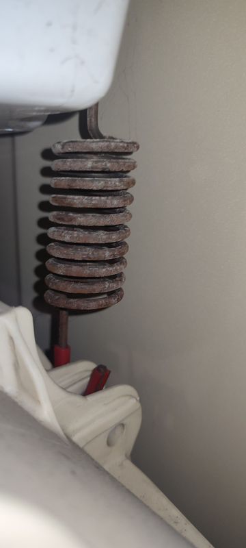

Bonjour à tous,
Je suis embêté depuis quelques jours avec mon lave linge de marque Candy qui n'est plus très jeune !
Nous avons retrouvé des résidus de poudre sur le linge et nous avons compris que c'est le tambour qui frottai contre le joint de la porte, le tambour balance d'avant en arrière et non pas de haut en bas.
Je l'ai démonté pour voir l'état des ressorts et des amortisseurs, les ressorts sont vieux et oxydés et j'ai du mal à juger de la qualité des amortisseurs...
Est ce quelqu'un a une idée de ce que je peux vérifier ?
En vous remerciant par avance.
Le pb c'est que cela n'a rien à voir avec les amortisseurs our les ressorts, le problème est interne à la cuve et se situe soit au niveau des roulements soit au niveau des croisillons de maintien du tambour dans la cuve.... pas surprenant pour une machine d'un certain âge... cdlt — omega7 43289 pts
