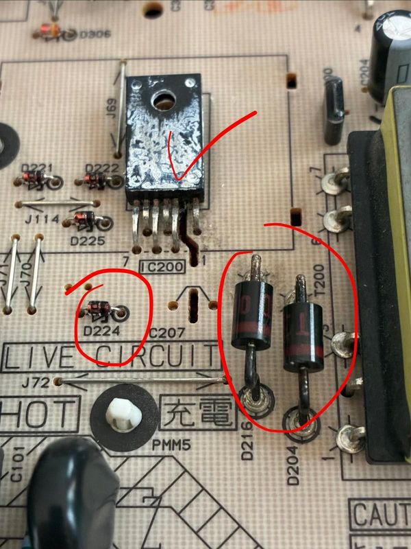

La télé s'est arrêté de fonctionner suite à un grand bruit de claquement.
J'aimerais contrôler certains composants à l'intérieur. Est-ce que l'un de vous aurait une documentation technique pour m'aider dans le diagnostic.

Bonjour, voilà le service manual de ce modèle.
Cdlt

Bonjour à tous
J'ai commencé identifier les composants HS
- Diode D216 / 204 référence Diode T3D
- Mofset C200 référence STR-W6053
- Diode Zener C224 (Impossible de lire la référence), indication part number "B0BA01500003" sur le doc de service, mais je n'arrive pas à trouver son équivalence sur les sites marchands.
Quelqu'un connait la référence de la diode Zener ?
En fouillant le net, j'ai trouvé ceci
https://www.pieces-electro.com/be/Prix/DIODE-05A-718083.html
Cdlt — jc67 1592 pts
Merci JC67, je commande la pièce
