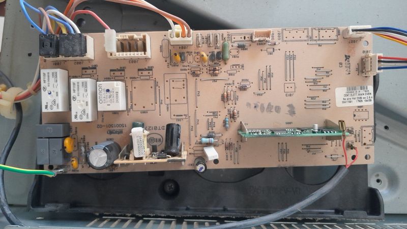

Réparer alimentation electronique four Ariston Hotpoint Forno FZ990C.1 IX/HA
Mon four a subitement cessé de fonctionner après un petit claquement a l’intérieur.
Depuis, plus rien (pas d'heure, pas de chauffe, pas de lumière ... )
En démontant et testant un peu la carte principale, le 230 VAC arrive bien sur la carte, mais pas de tension continue qui part vers les cartes de l' afficheur et des sélecteurs.
je pense donc a la partie alimentation a découpage de la carte principale

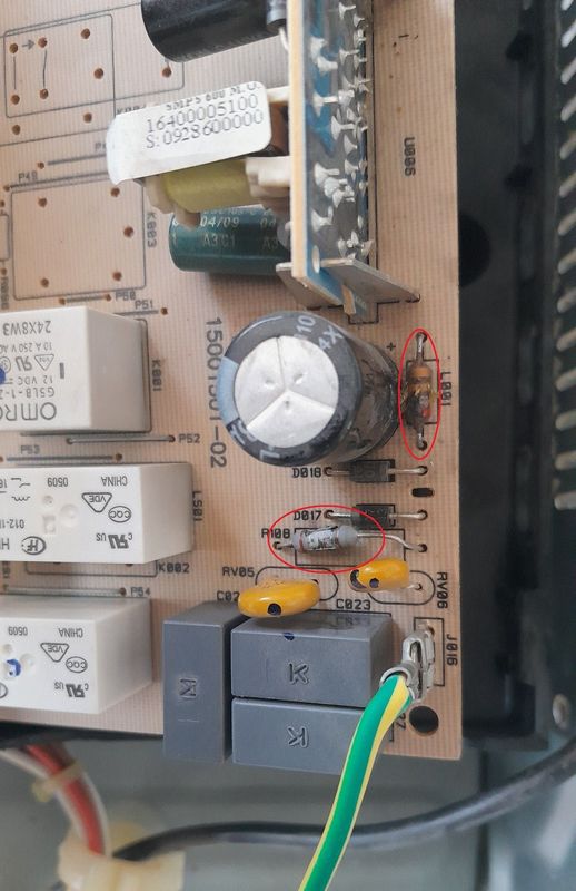

Une résistance (R108) de 10 ohm (2 ou 5W) est HS, fendue . Je l'ai changée (j'en avais une de 10ohm, mais 1W en stock) elle éclatée des la mise sous tension.
D'autre composants doivent être HS, il n'y a pas de marque de flash sur la carte.
Est ce que quelqu'un a le schéma électrique de cette carte ?
Le composant près du condo C025 semble avoir eu un peu chaud, il est noté L001, c'est une inductance ?
Peut etre faudrait il changer le module d'alim SMPS 600 M.O. mais je ne le trouve pas en vente.

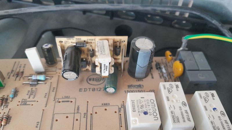

C'est bien la petite carte verticale qu'il faut réparer. Ces cartes (merΔiques, une vraie plaie !) produisent du 12V pour relais & triacs, régulé à 3.3V sur la carte processeur verticale.
Il montent une R (normalement un VRAI modèle fusible) de 10Ω ! Autant mettre un fusible 20A...
Il ont produit plusieurs versions de ces cartes d'alim et selon l'état après claquage, on peut soit la réparer, soit la remplacer. Il faut aussi remplacer R fusible (par une vraie !), éventuellement redressement, capa filtrage secteur, self & capa de sortie, puis sur la carte ... bah ... selon, mais en tout cas : les capas, le power switcher ou mosfet et ce qui doit l'être en plus.
Déjà c'est sportif de sortir ces cartes car les pistes sont très fragiles. J'en ai déjà réparé des paquets et ça ne m'amuse pas du tout !
Voir mon profil pour me contacter (tél ou mail) si besoin. — jchd 12262 pts — PRO
Bonjour je confirme le diagnostic de jchd que je salue au passage, ces cartes sont vraiment merd.....e à dépanner, plusieurs aussi à mon actif....Cdlt — omega7 43289 pts
Je viens de tester le Mofset, un m848 tny266pn, il y a 19ohm entre Drain et source (sur la carte) donc HS ? et le condo noir qui est a coté, noté C002 a une pate de cassé.
il faut donc que je change le Mosfet, les 2 condo de la carte d'alim et la self caché derrière le "gros" condo noir, la résistance R108 par une résistance fusible ? et ca devrait être bon ?
autre chose ?
Merci d'avance. — Mich01 5 pts
Si le primaire du transfo est coupé, il faut remplacer par une autre alim 12V.
Oui, ce power-switcher TNY266PN est en CC. Monter soit un 266 ou un 267 et ça marche très bien monté sur support tulipe doré.
Remplacez la self, en général une 1000µH 200mA et la R fusible (une 100Ω 2W série ULW2), les 4 capas (2x400V et 2x35V). Au passage vérifiez ou changez direct la diode de redressement (1N4007) et surtout vérifiez les composants de feedback du TNY avant de remettre sous tension.
Si besoin je peux vous fournir des composants à l'unité à prix coûtant et avec frais de port réduits. — jchd 12262 pts — PRO
