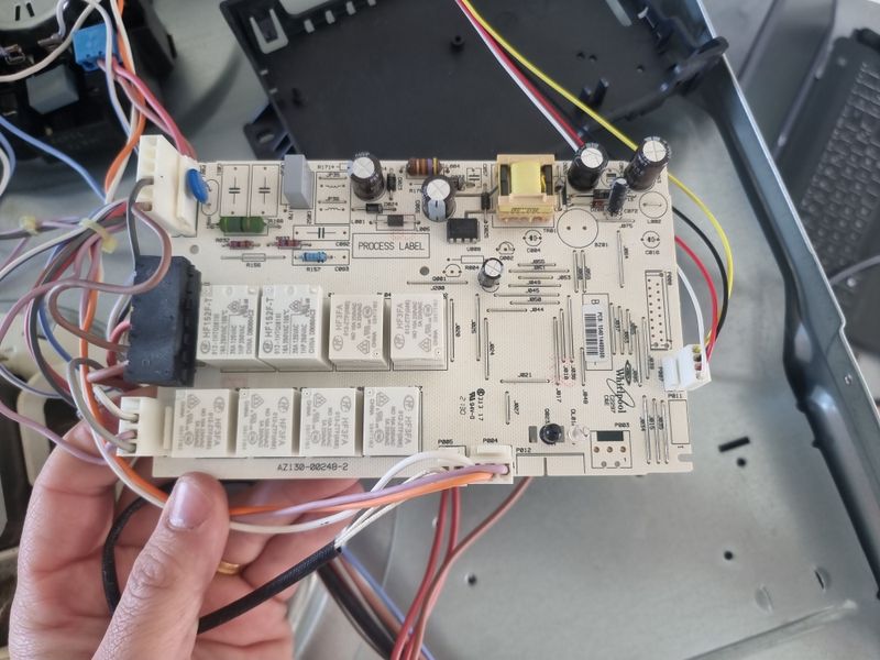

Je possède un four whirlpool 6th sense de référence AKZ96290IX.
J'ai constaté ces derniers temps des temps de chauffe plus long qu'à l'origine et la pyrolyse ainsi que le grill ne fonctionnent plus.
J'ai donc testé les résistances (voûte 22 Ω, circulaire 25Ω et sole 41Ω), la sonde de température (≈1000Ω), le thermostat ainsi que le thermostat de sécurité.
J'ai tout rebranché et lorsque j'ai voulu tester mon 230V en entrée de résistance, je n'ai aucune alimentation qui arrive.
De plus le four est censé monter en température et une fois la température de consigne atteinte il lance un chronomètre. Peu importe le mode de chaleur ou la température sélectionnée il lance directement le chronomètre et ne chauffe pas.
Ais-je pu faire une mauvaise manipulation et entraîner une dégradation de l'état de mon four?
Le problème viendrai donc certainement de la carte de puissance ? Puis-je déterminer si le problème vient d'un condensateur, du transformateur ou tout autre élément ? (Je n'entends aucun relai claquer en lançant un mode de cuisson )
Avez vous déjà été confronté à un problème similaire ?
Merci d'avance pour les éléments que vous pourriez m'apporter

C'est peut-être dû à un ou des relais défectueux et c'est facilement réparable.
Je vous joins quand même la procédure de diagnostic (et configuration) ainsi que la liste des codes défaut.
