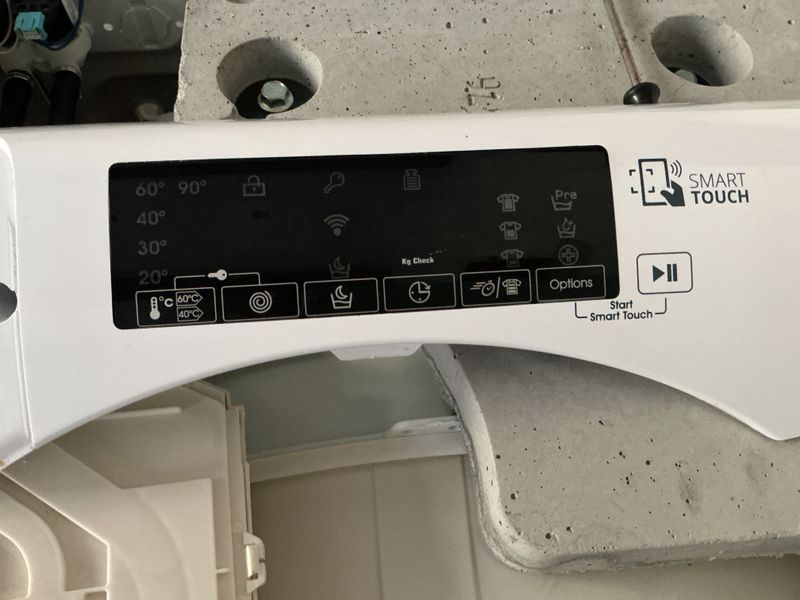

Le bouton tactile de mise en marche de mon lave linge candy grand Space ne répond plus
Marque : Candy
Modèle : HGS 1310TH3Q1S
Bello
Bonjour, depuis quelques temps déjà il fallait insister pour mettre en route la machine avec parfois une pression sur la façade ou le hublot en même temps que le bouton. Tous les boutons de l’écran noir répondent au toucher mais pas celui du démarrage qui se trouve sur la façade. Faut-il que je change la carte électronique?
Merci d.avance pour vos réponses

Ce bouton "Smart Touch" n'est, à terme, ni "smart" ni "touch" car il dysfonctionne prématurément chez beaucoup de gens.
Auparavant on pouvait remplacer à vil prix la nappe souple qui fait office de touche sensitive et la relie à la carte, mais la marque a retiré cette pièce de la vente et on ne peut plus se procurer que le bandeau complet.
Normalement la carte de commande n'est pas en cause dans ce problème.
Essayez de piloter votre appareil avec l'application sur smartphone. — jchd 12261 pts — PRO
